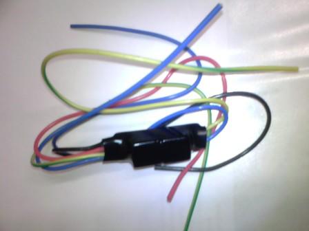

Алиса Балдина, нужна ваша консультация.
Обнаружил "это" в комплекте Победит 2, в коробке с иммобилайзером.
В инструкции к иммобилайзеру "это" не значится.
Так что "это" такое и для чего служит?
Дмитрий400:
Добрый день. Это интерфейс управления замком капота. Его нужно подключать  к замку капота и иммобилайзеру. Посмотрите инструкцию к иммобилайзеру.
