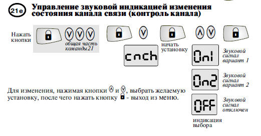

Изучил более подробно инструкцию и наткнулся на такую вещь как "Управление звуковой индикацией изменения состояния канала связи" У меня на брелке отображается CnCh (где С большие, а не маленькие как в инструкции, но не важно), но в место On1 и On2 у меня отображается только On. С чем это связанно?
Инструкция на прикрепленной картинке:
Snap1_01a83.jpg | 34,54 кб | Скачали: 1108
