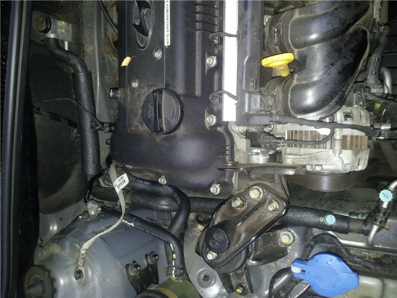

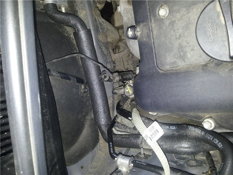

Да обыкновенная теплоизоляция для труб с касторамы. По хорошему взять двух диаметров, чтоб патрубки резиновые хорошо завернуть.

selivanov:
Oleg Ostrikov, кактатак.
С ума сойти, как ты эти трубки протащил, там же совсем места нет, между трубками, даже не знаю как вторую делать.
Я тонкие ели просунул. Взял трубки K-Fleks, внутренний одной кишки 18мм, а другая 25мм. Разрезал по полам, потом склеил.
Сделал пока половина одной трубку, до радиатора.

Маладес , здорово получилось , главное производительность кондея увеличилась
Сообщений: 1071
Сейчас ездил до магазина, открыл капот потрогал кишку, не сказать что горячая, но теплая,  так что сопротивление меньше будет, между разной температурой. Вообщем защищает.
На дачу поеду , (там яма есть) если время будет где радиатор сделаю и снизу.
