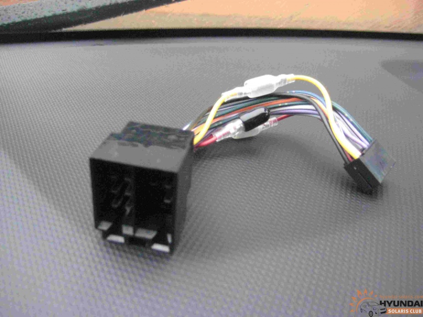

совет кто сам устанавливает, лучше покупайте переходники без свободных проводов, а то у меня вылетел один нужный провод из переходника(сопливая конструкция)и потом мы долго искали откуда он шел и боялись перепутать с другими(у них тоже были зачищены концы). благо интернет помог, смотрел по фоткам, но намучился искать.
потом еще показалось, что магнитола греется, думали из-за этого, оказалось, что это нормальное явление. в общем, если не хотите лишних проблем, берите без лишних проводов переходник, благо их сейчас куча:)))

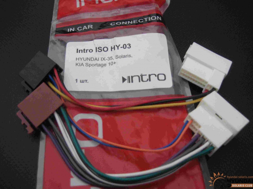

Можно заказать на emex.ru, там в поиске забей "HY03" и будет тебе ISO переходник за 270 руб.

2. Переходник с Соляриса на ISO стоит у ОД в Архангельске 500 р. Но продают они их, видимо, без особого энтузиазма. Можно выше посмотреть фото и купить в другом месте. У меня на переходнике были лишние провода (подсоединены только с одной стороны), я сверился со схемой и обрезал их.

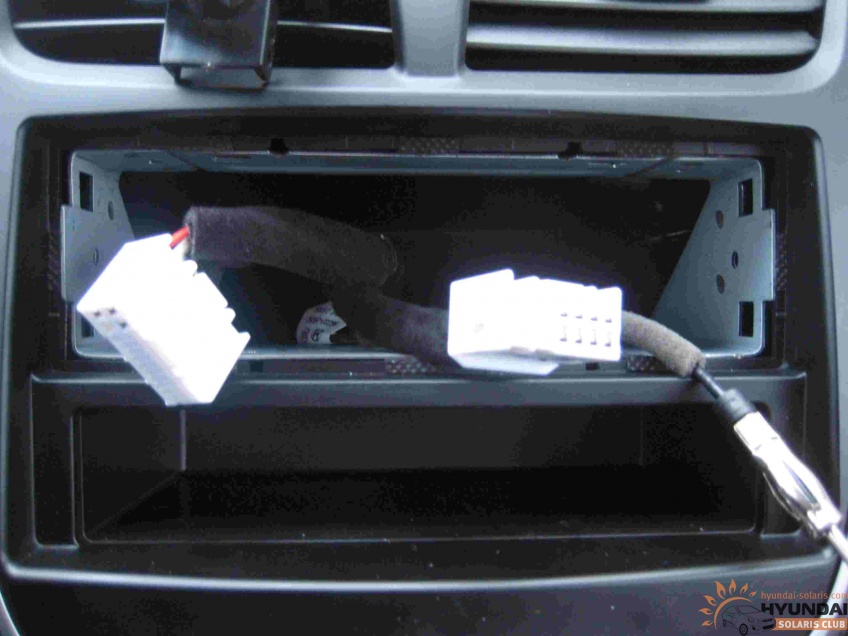

снимаем заглушку. Как снять - тут писали. По краем видим четыре дыркитехнических отверчстия. Тыкаем туда проволкой (я брал обычный одножильный провод) или скрепкой, поддеваем пальцами (не жирными!).
Когда сняли видим что официалы все заботливо для нас подготовили - два жгута проводов с переходниками и антенна.

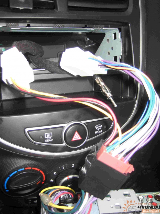

Ок, движемся дальше. В сторону авторынка)). Без проблем купил там вот такой переходник за 380 рублей. Т.е. я взял провода от магнитолы (с 1ого фото, пришел и сказал что от них для Соляриса нужен ).
Дальше тупо соединяем штекера, не забываем про антенну. У меня магнитола с микрофоном, так что еще и его подсоединил.

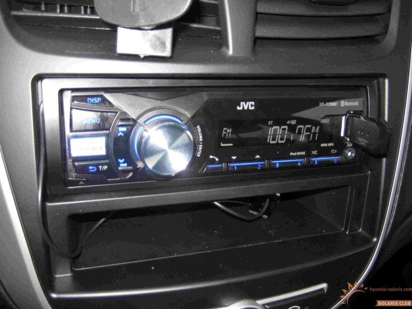

потом запихиваем саму балалайку.
У меня она зашла достаточно туго, так что даже не стал ничем ее закреплять ни скотчем, ни саморезами.
Сидит плотно, понадобится - вытащить так же легко можно будет.
И разбирать всю панель не пришлось )
