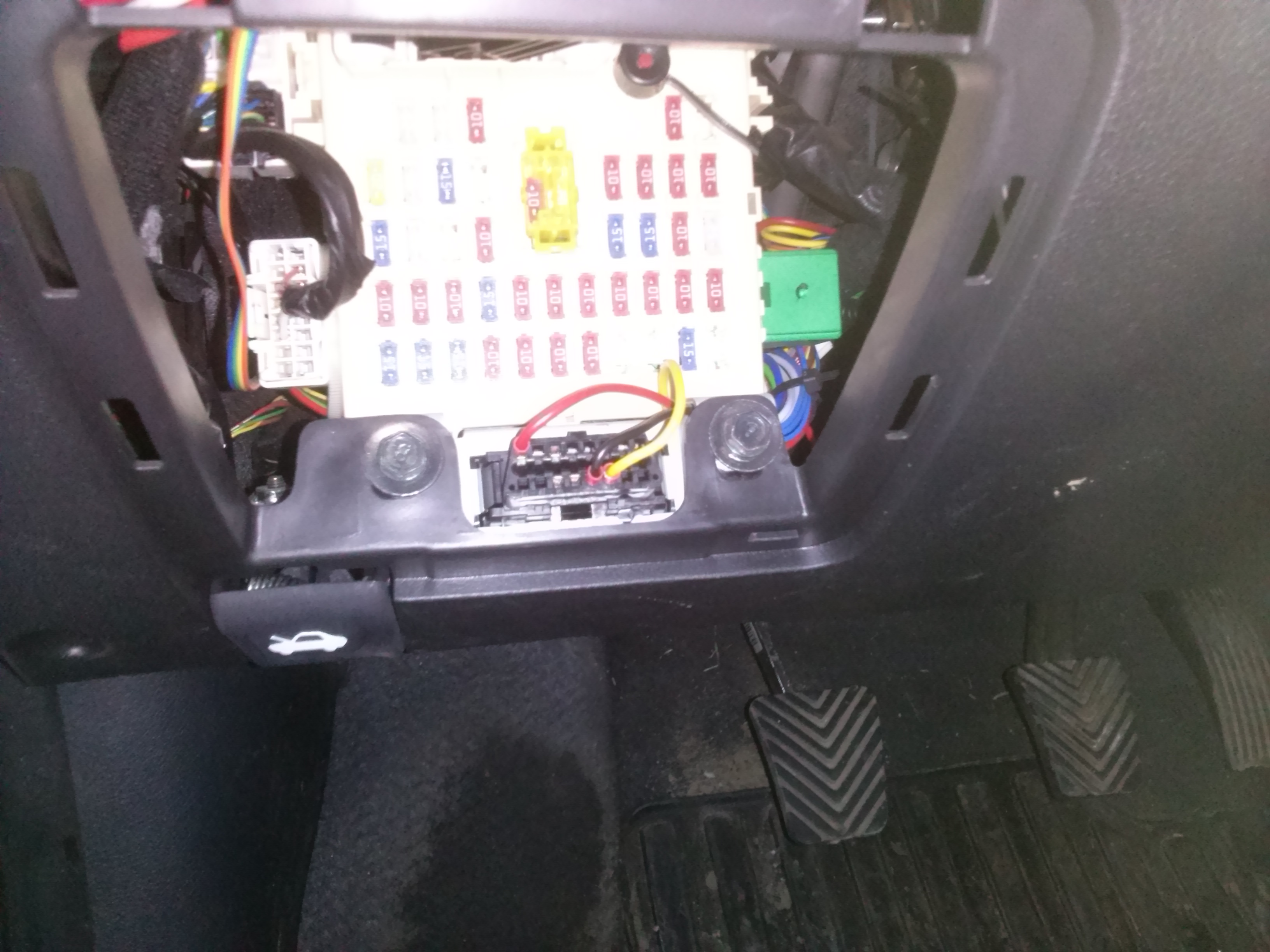

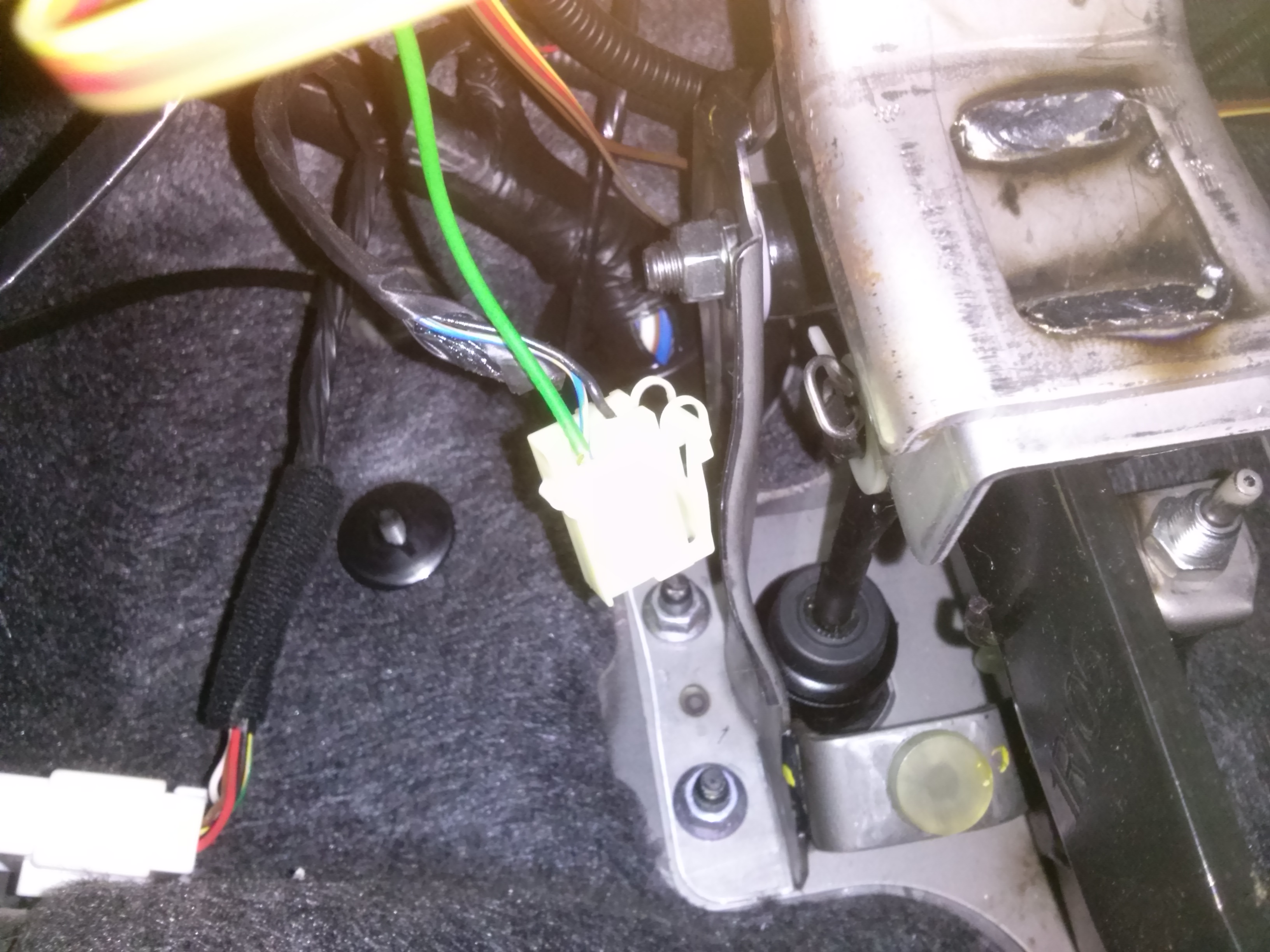

Красногорск
Сообщений: 7
Подключал по времянке, но так и осталось. Штекер педали газа без комментариев. Три провода в колодку надел обжимы, провода сцепления и тормоза чуть больше зачистил, просунул в "маму" и кончик загнул.

Северодвинск
Сообщений: 76
На фотографии черный прямоугольник с красным, черным и желтым проводом - это ведь и есть диагностический разъем, так?
Николай:
Извиняюсь, что влез, Вы правы, это и есть диагностический разъём.
Красногорск
Сообщений: 7
Николай:
Да конечно это он, провода от круиза. Второе фото колодка педали сцепления, тормоз не фотал.
