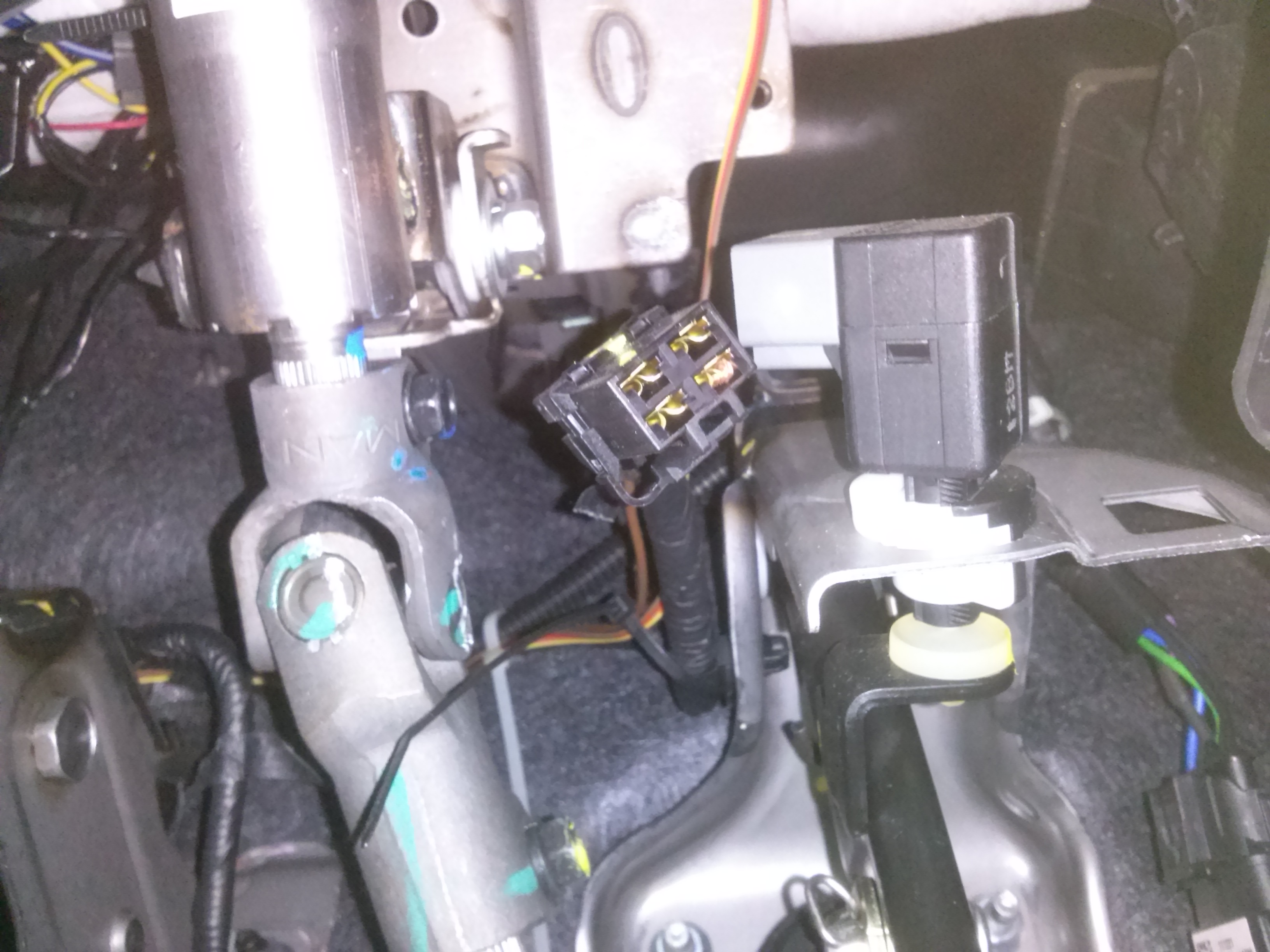

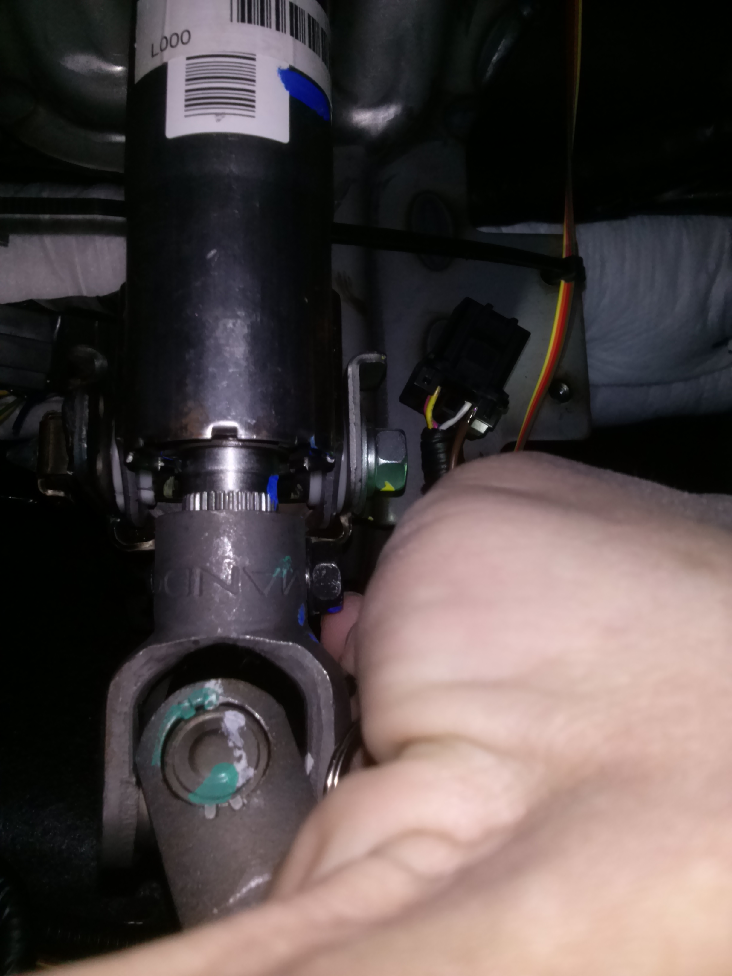

На форуме производителя "Не обращайте внимания на цвет проводов, просто промерьте напряжения на проводах штекера педали тормоза при отпущенной и нажатой педали. Сигнал тормоза (коричневый провод круиза) нужно подключить к тому проводу штекера, на котором при отпущенной педали нет напряжения, а при нажатой появляется 12 вольт."
У меня это в колодке белый провод.
CAM00139_0a76c.jpg | 1173,56 кб | Скачали: 1217
CAM00141_0a76c.jpg | 721,98 кб | Скачали: 1185
это штатный цвет?
