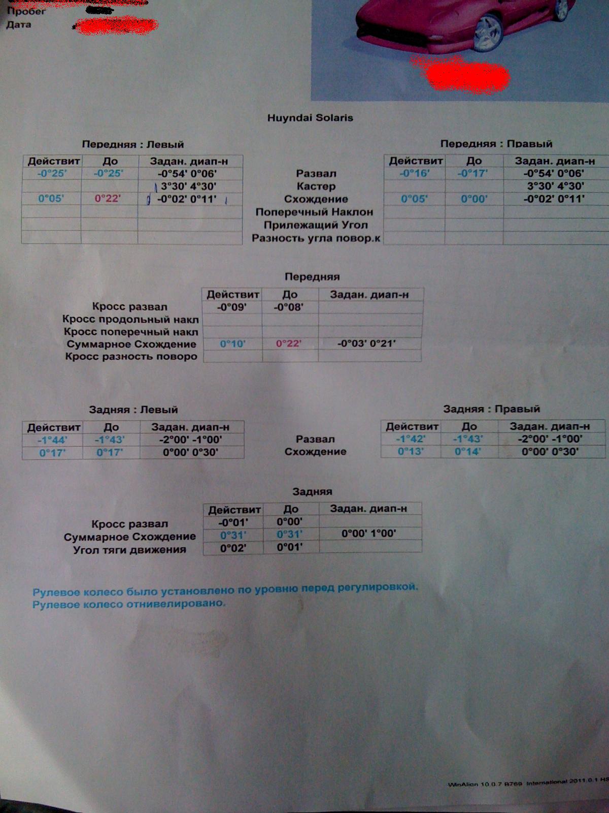

Ребята! всем привет!! сделал сегодня сход-развал! если кто понимает в этих значениях,пожалуйста посмотрите мои данные......... нормально ли все у меня!?!?!.... просидел 30 минут так и ничего и не понял! спасибо !!!!
Сообщений: 56
чисто логически, то что выделено красным выходит за пределы допуска.

Ранее описывал свою проблему по поводу (кривой) задней балки т.е. частичное схождение было вне допуска.. показания которые были ранее ЧАСТИЧНОЕ СХОЖДЕНИЕ задних колес  +1,70   +3,30. После замены балки по гарантии показания следующие, в приложении ... Ставить рег. шайбы не хочу, что можете посоветовать, опять менять балку ?
SMIT:
Nevada,
   Была проблема со схождением переднего левого колеса,но сейчас всё исправлено.
А были какие либо уводы, рыскания?
SHUM,
    Я отвечал на пост Невады.У меня всё норм.
Proofman:
    Да.Или придётся чаще менять шины (возможно)+ управляемость может быть не такая как должна быть.

я ранее отписывался что после ТО-1 сделали развал-схождения,стало все ОК(перестало рыскать),но вот поменял на перед дизельные пружины от Акцента,теперь машину тянет вправо,не мог же я снятием стойки и передними пружинами сбить сход-развал?
съездил я сделал компьютерный развал-схождение,да,и мастер сказал,что у нас делается только схождение,он передние колеса мне выставил,потом подозвал и говорит смотри на заднее правое колесо,оно даже визуально не стреляет с передним правым(вообщем косяк у меня с балкой)но мастер сказал,ты не грейся,я тебе передние выставил ,прокатись,потом позвонишь,сейчас действительно машина едет прямо,руль стал по упруже,но вот косяк балки получился,а взади у меня сделан перенос по рецепту Доктра Соляриса,теперь я развал точно не буду делать у ОД,только у независимых сервисов!!!! ОД значит видели косяк с балкой,а мне ничего не сказали
