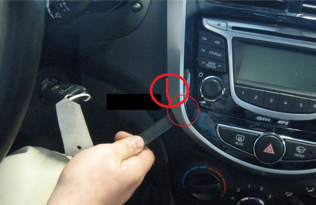

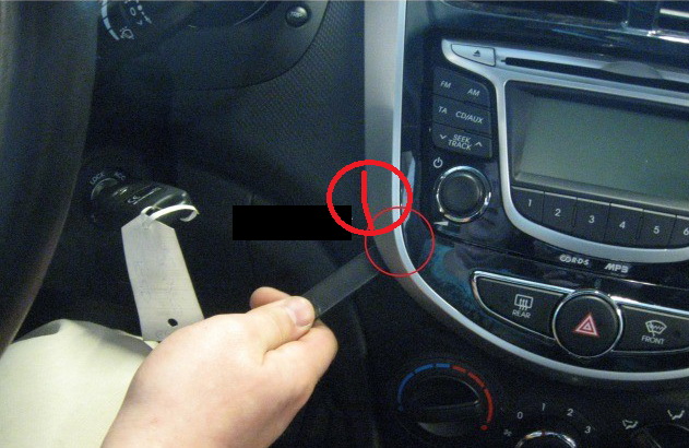

Народ, полскажите пожалуйста, как снимается рамка штатной магнитолы?!
Блин подлез снизу п разъёмы, отцепил 2 пистона, остальные не могу, когда шел пластиковой отверткой по краю рамки вверх, чтобы остальные олтцепить - покорябал ребро торпеды возле рамки - что делать ума не приложу, блин, как же она снимается чтоб ничо не покорябать!

Все бы ничего, мануальчик я видел, а на практике не так все легко, два нижних норм отошли, а стальные не хотят, боюсь сломать, а в этом месте таким же образом ободрал ребро торпеды

Все бы ничего, но не так просто шпендели оттопырить, два нижних отщелкнулись, остальные не хотят, боюсь сломать рамку, тем более пластмассовыми отвертками подрал пластик на торпеде в этом месте(не думал что он такой нежный)

Как человек покарябавший все торпедо могу сказать, что быее снять надо сильнее тянуть. Не бойся сломать. Рамка сидит на нескольких пистонах, около каждого из них есть паз (их видно в щель когда отщелкнишь нижние два пистона), в который удобно упереть отвертку, но все равно ей лучше особо не давить, тяни руками.
Сам боялся сломать рамку, по этому пытался подковырнуть отверткой. Провозившись два часа, и устав от всего, начал отрывать руками и она отошла. Удачи!
