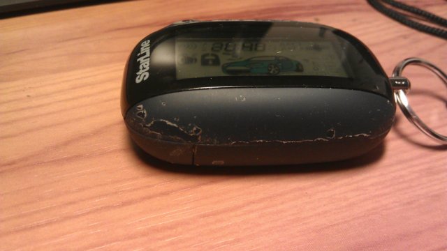

Здравствуйте Алиса Балдина, скажите пожалуйста что это может быть, и можно ли что то сделать? Облезает брелок сигнализации.

Добрый день. В нашем сервис-центре вам бесплатно заменят корпус:
Москва ул.Складочная, д.1, стр. 41.
(495) 937-66-00
пн-пт 9-18
http://ultrastar.ru/1639/1804

Спасибо, это радует !

Спасибо Алиса Балдина за подсказку, корпус заменили без проблем !
