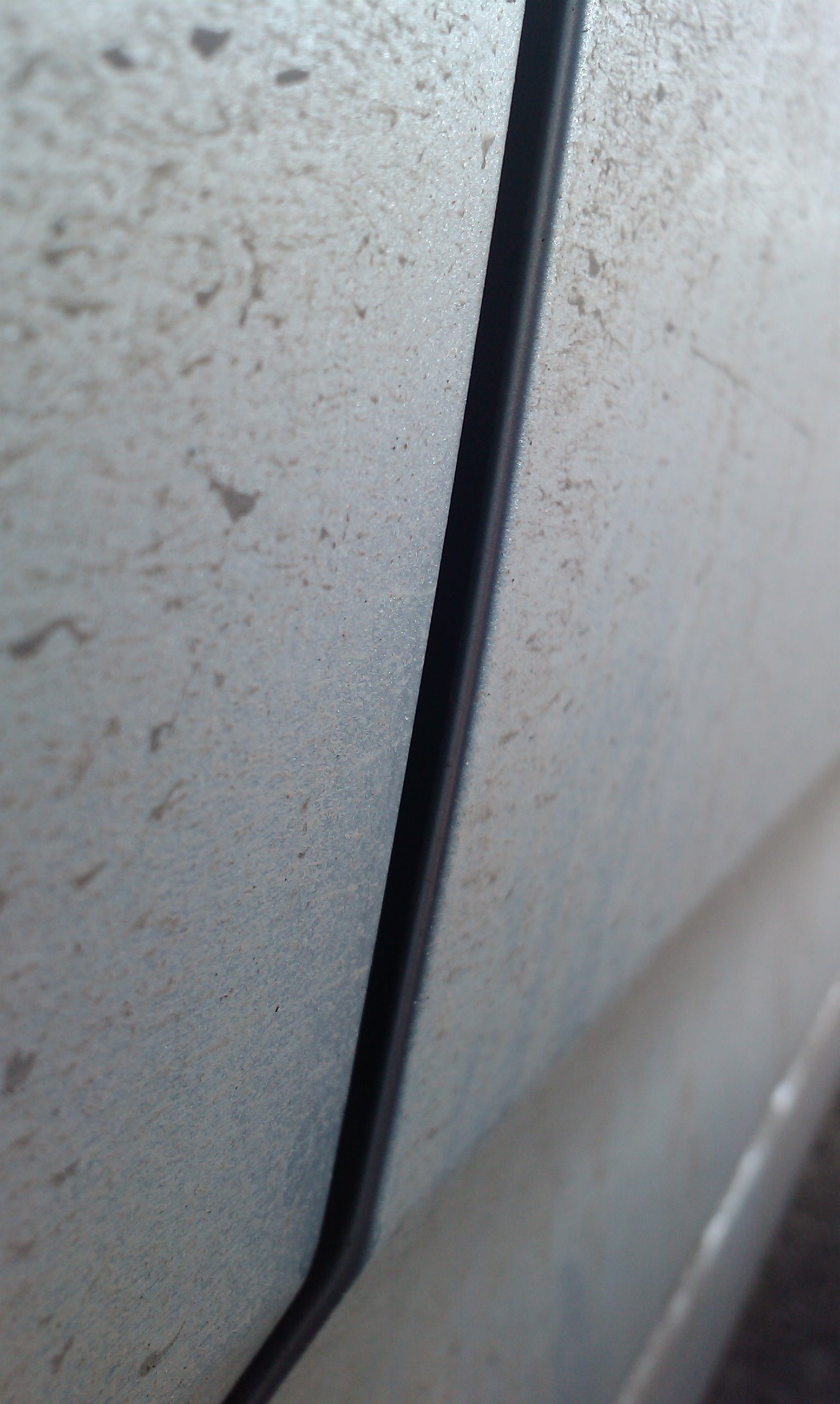

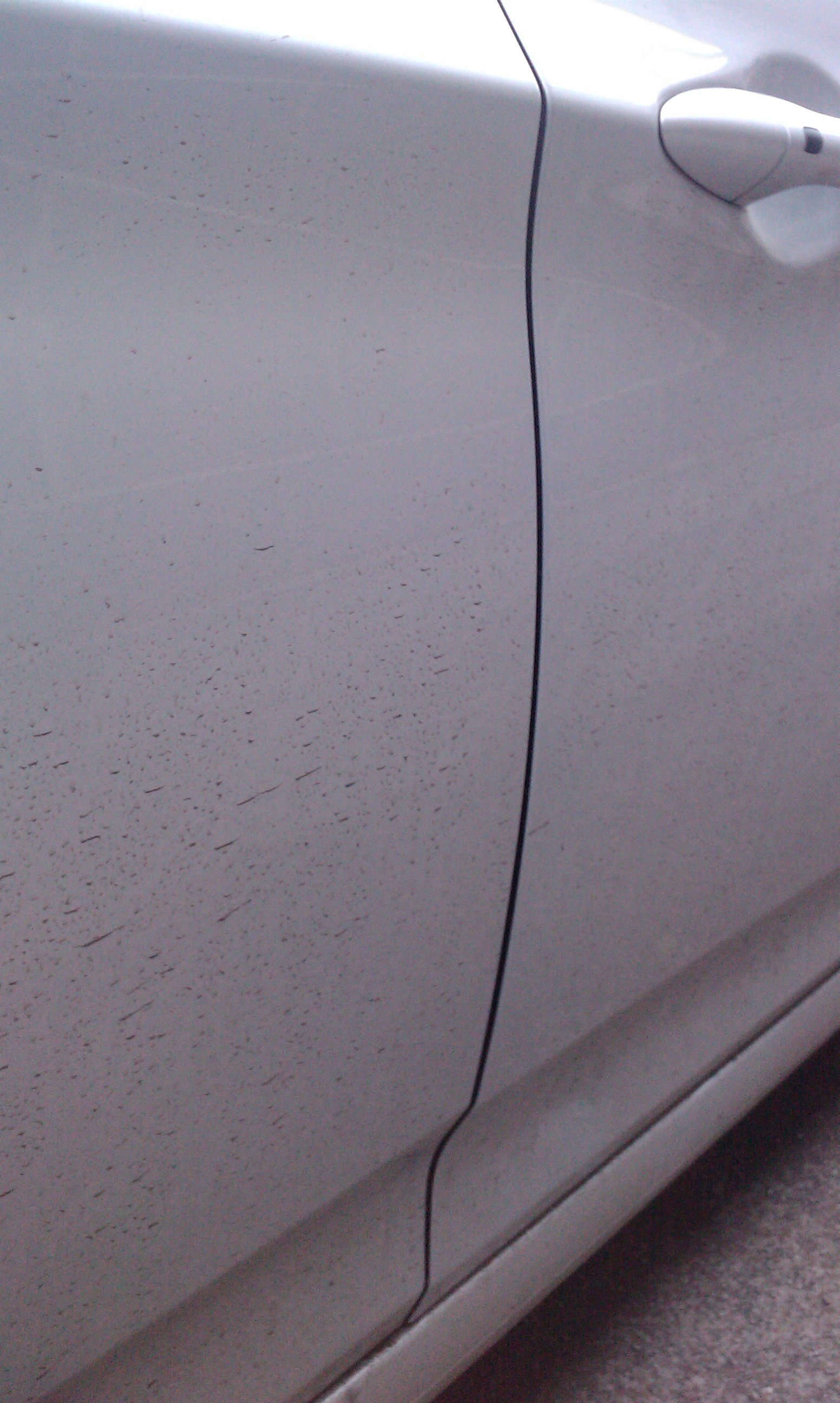

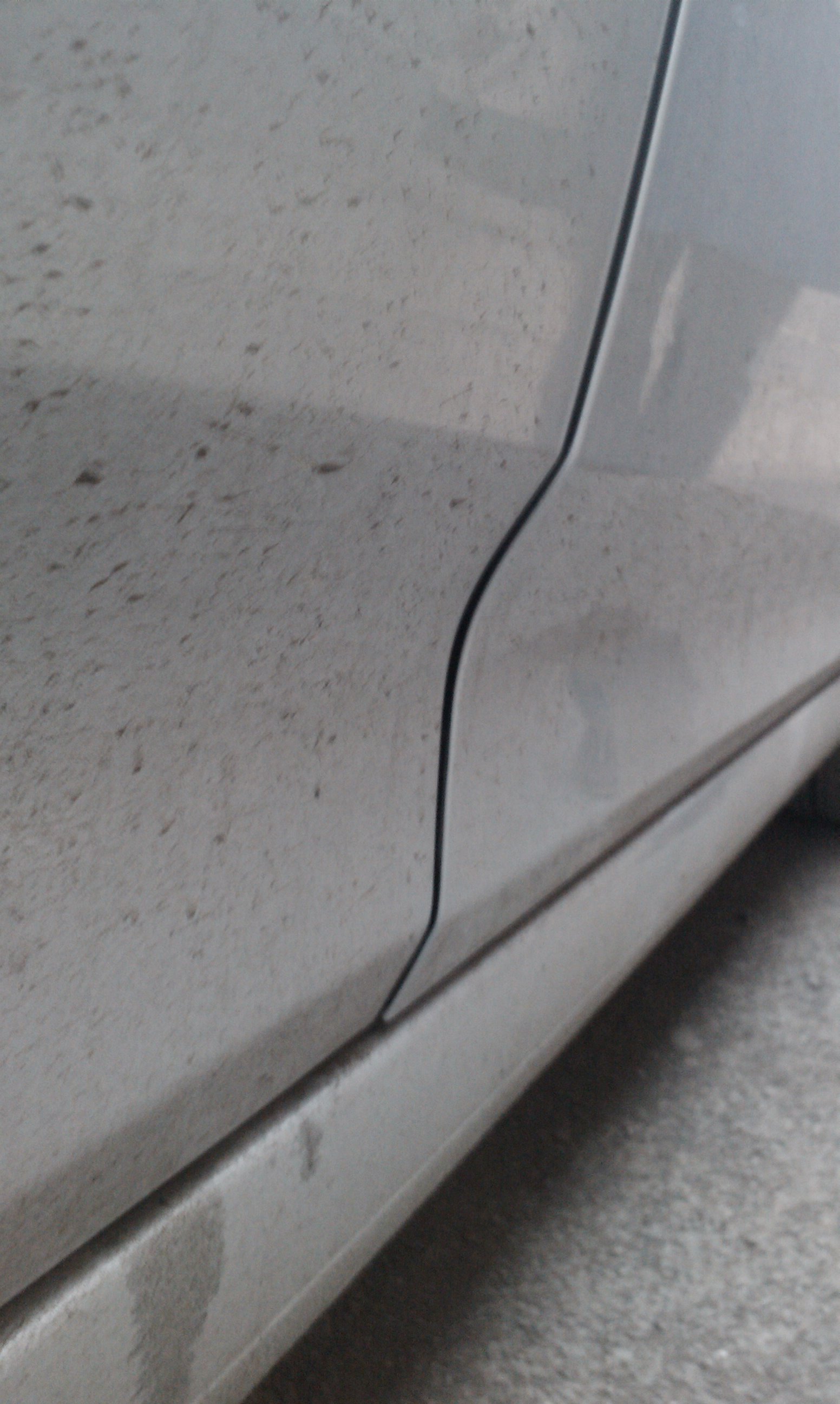

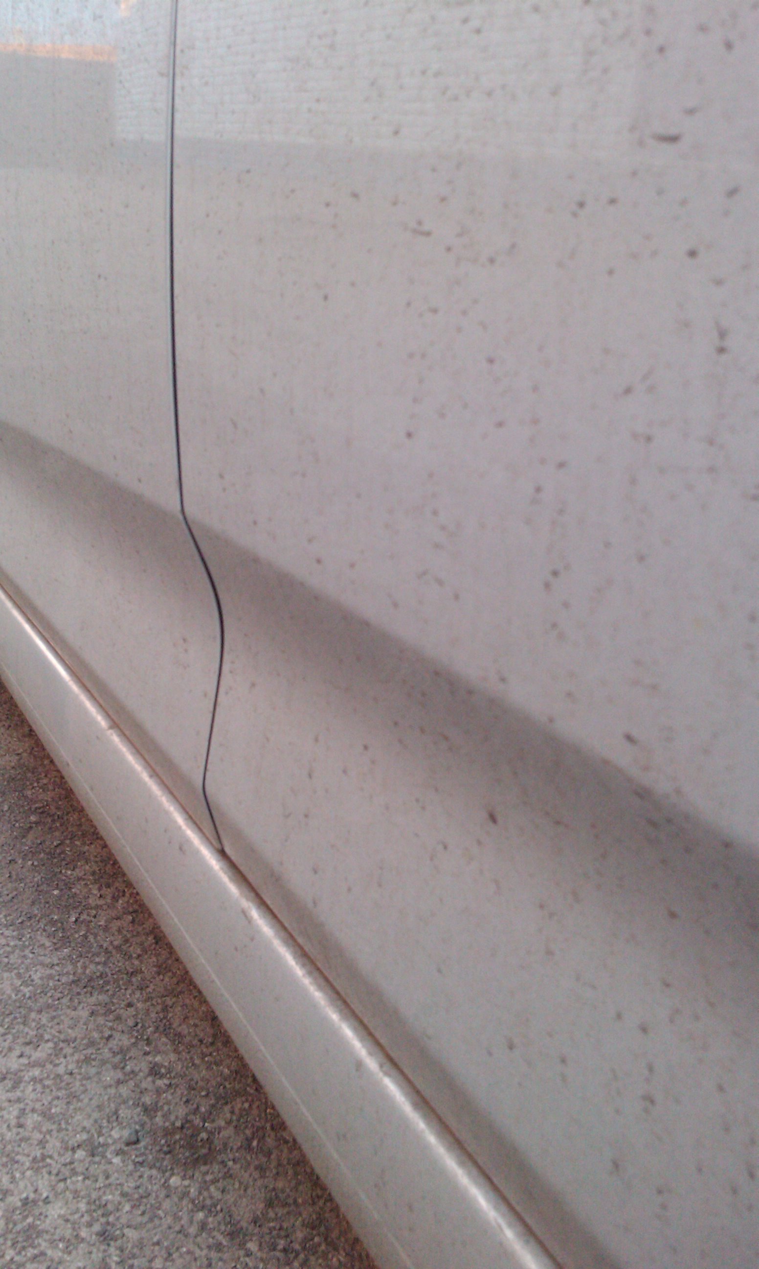

Случилась такая беда - где-то летом 2013 просела у меня передняя правая дверь. Это видно визуально и при езде по кочкам неприятный звук, я думаю это дверь трется об уплотнитель. Специально ради этого к ОД не поехал, решил дождаться очередное ТО. Когда проходил ТО указал на это проблему, но меня огорчили - при сдачи автомобиля сервисмен сказал, что дверь не регулируется и они сделали что могли и что данная проблема возникает именно с передней правой и именно на хетчбеках и что до меня уже 4-5 машин было таких. Собственно вопрос - кто-то встречался с такой проблемой и как ее решать?
На фото 1,2 и 3 это та самая правая проблемная дверь, фото 4 это как должно быть (левая дверь)

Прости, но фото 1 и 4 почти не отличаются. joke
А в связи с чем она у тебя провисла? И давно? При закрытии двери это должно быть заметно!

возможно на фото так просто, но в реале они отличаются, особенно внизу двери, видно на фото 3, это дверь в закрытом состоянии
появилось на сколько я помню летом, точно не могу назвать, но меня раздражал звук скрипа по кочкам со стороны двери и увидел эту пичаль :(
при закрытии бывает слышно, не знаю как описать звук, ну будто хлип какой то, вообщем отличается от закрытия других дверей
