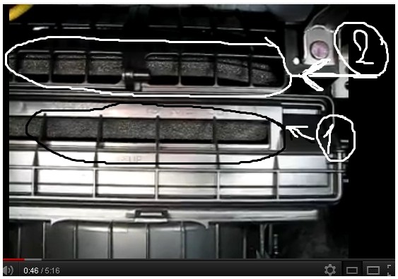

Есть тема, где уже решен вопрос с запотеванием стёкол. Помой окна простой водой, можно на мойке. Купи скотч медицинский, лучше широкий, стоит 20-30 руб., заклей отверстие в крышке салонного фильтра №1 на фото. Кондиционер включаю только летом в 25-35 градусов, в любую погоду стёкла чистые, даже после праздников)))
_95478.jpg | 70,03 кб | Скачали: 1241

Убрал салонный фильтр.На улице -20.В салоне всё окей.А раньше тоже маялся.
