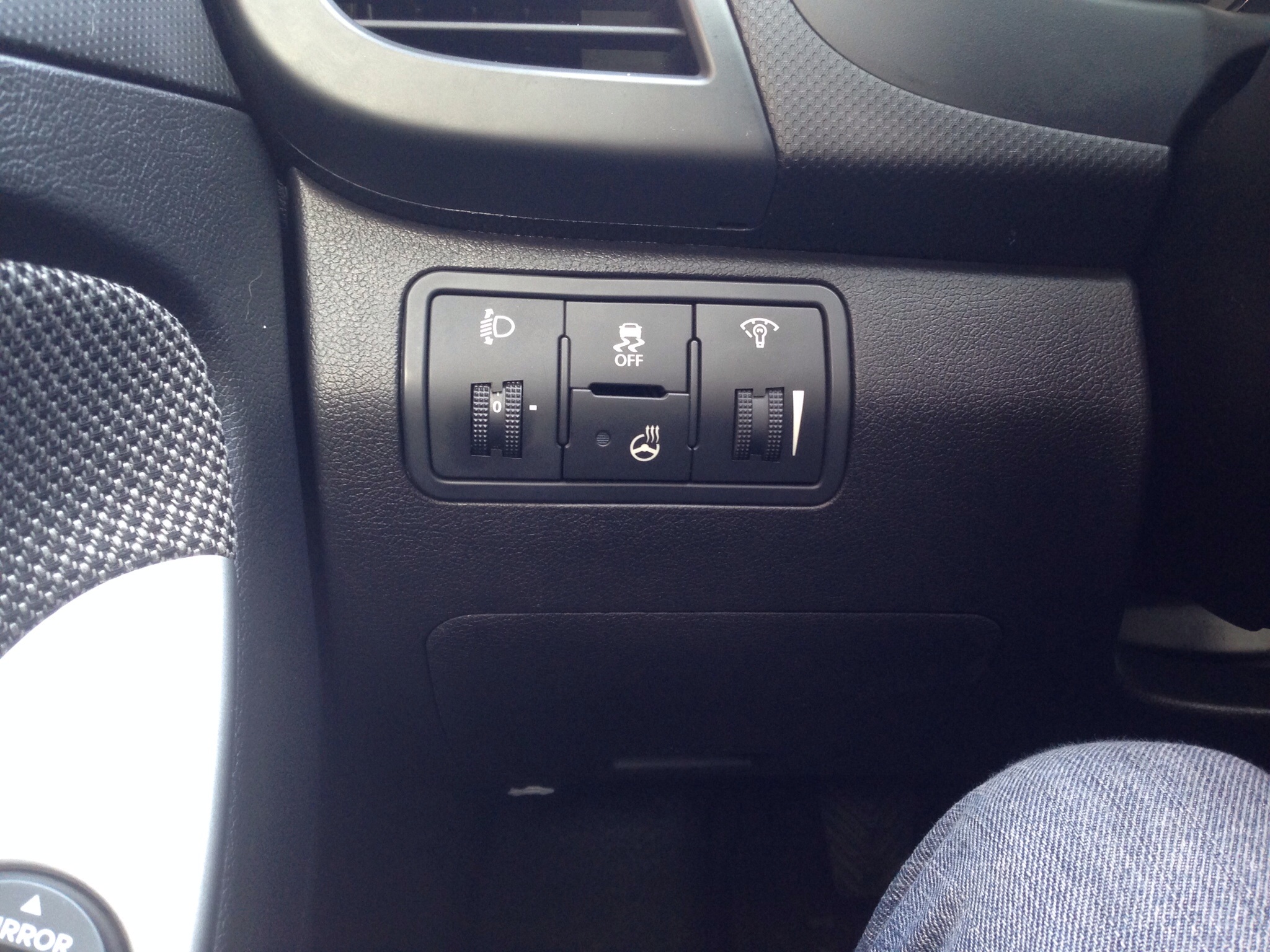

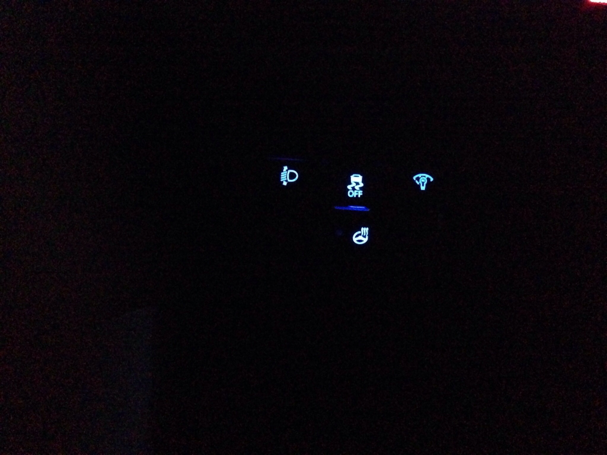

Убрал у себя заглушки и поставил кнопки.
Taganrog
Сообщений: 46
Ночью.

Taganrog
Сообщений: 46
Днем.
933504L000RY ESP. К ней нужно докупать кнопочку обогрева руля 933804L000RY
И сама рамочка, в которую вставляются эти кнопки другая  933104L100RY вместо 93370-1R000RY.
Регулировка яркости покупал на eBay!
