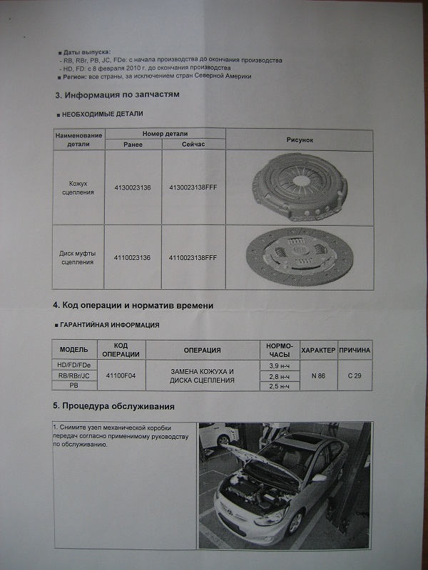

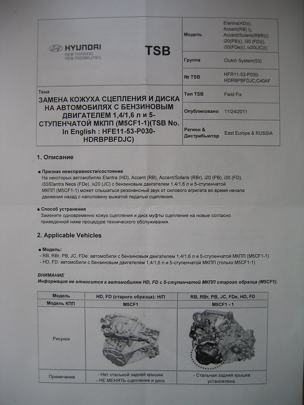

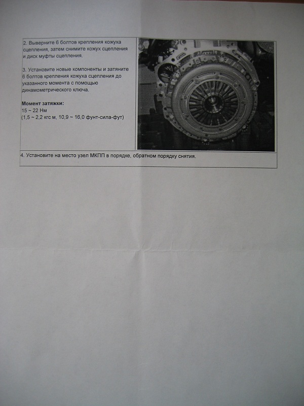

Вот TSB по замене сцепления.
Файлы плохо видно, но разобрать можно.
Также выкладываю файл с описанием причины - это конструкция крышки МКПП.
img0039183_4389c.jpg | 173,13 кб | Скачали: 3825
img0040145_4389c.jpg | 153,52 кб | Скачали: 3247
img0041202_4389c.jpg | 126,57 кб | Скачали: 2846
_4389c.rar | 1219,79 кб | Скачали: 1743
TSB есть, пора навестить ОД с данной проблемой...

у меня скрипов в педали не было.
но вот то что написано в тсб один в один

У меня кстати сбоку крышка коробки как раз черная (которая идет под замену) но проблем нет...

а может не в цвете дело, а в вине которой подходит под данный TSB?
SHUM:
Выпуск 17 мая 2011 года.
вполне возможно у тебя уже доработанная
короче нужно смотреть вин.а на фото как раз этого места я не нашёл
Тоже думал о этом, но похоже там реально от крышки зависит, возможно даже в разное время её ставили.
   Понятно что не в цвете.Просто с Чёрной штампованной крышкой это одна модель КПП,а без этой крышки - другая.И скрежета при движении назад у меня нет.Зато есть другие головняки которые выше описывал.

дык в скане TSBвсё красиво описано.
на первом листе.
оптивальный вариант подъехать к дилеру и переговорить с гарантийщиком на предмет попадания твоего вина под этот бюллетень.
