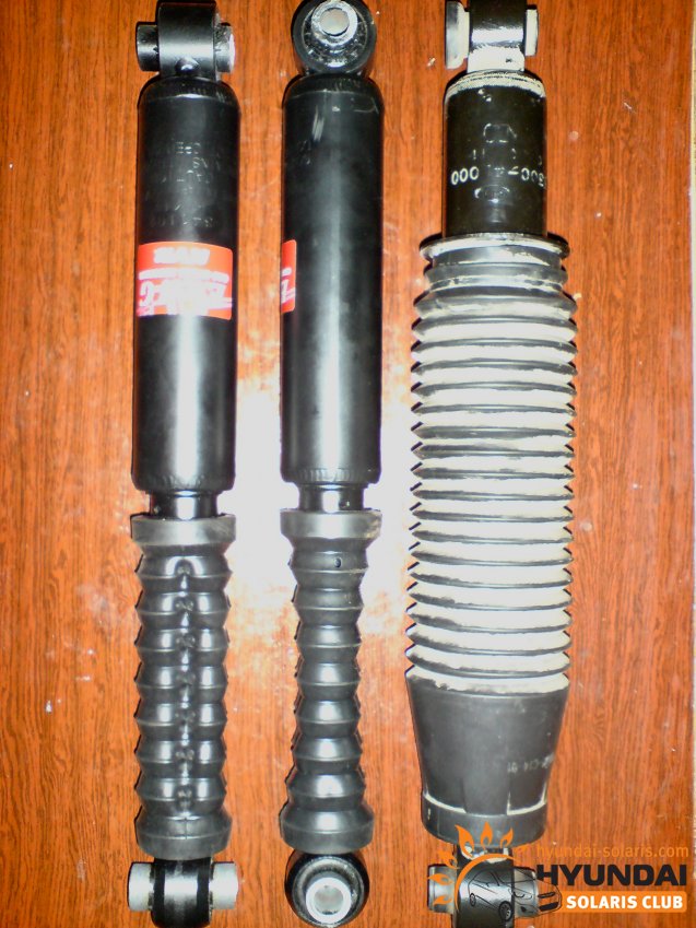

Вот фото KYB 341102 на фоне родного.
Аммортизатор уже подготовлен для установки(впрессованы втулки).В принципе-втулки и молотком не плохо заходят.

Вот размер KYB 341102 на фоне родного аммортизатора.
Так а где размер-то, собсно??? )

Размеры амортизатора и пружины, может кому понадобятся.
