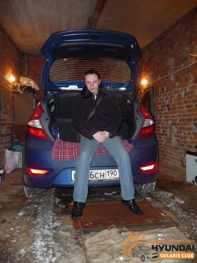

Наверное я многих задолбал этим вопросом, но придется снова задать ))) Если нажать на крышку багажника сильно ли продавливается кузов? laugh
SHUM, я в багажнике хетча сидел и мне не показалось, что кузов сильно просел подо мной. laugh Что нажать на крышку багажника седана, что сделать как я-разницы нет по-моему
Редактировалось: 2 раз (Последний: 26 февраля 2012 в 21:58)
mihan, понятно, а у тебя Каяба масло или газ? )
SHUM:
У меня то, что идёт с завода после 15 августа. Ничего не мутил назад. Я может, лёгкий просто  laugh
Редактировалось: 1 раз (Последний: 27 февраля 2012 в 15:35)
mihan:
Понятно, наверное легкий  laugh
SHUM, амортизаторы между прочим вполне себе. По морозам ездил вообще, как принцесса на горошине laugh Но раскачка небольшая есть на неровностях(ещё у мну диски на зимнеих колёсах не айс-3 раза балансировал). Если в перспективе и ставить более жёсткие аммо и пружины назад-то потому, что часто с грузом катаюсь, особенно летом.
