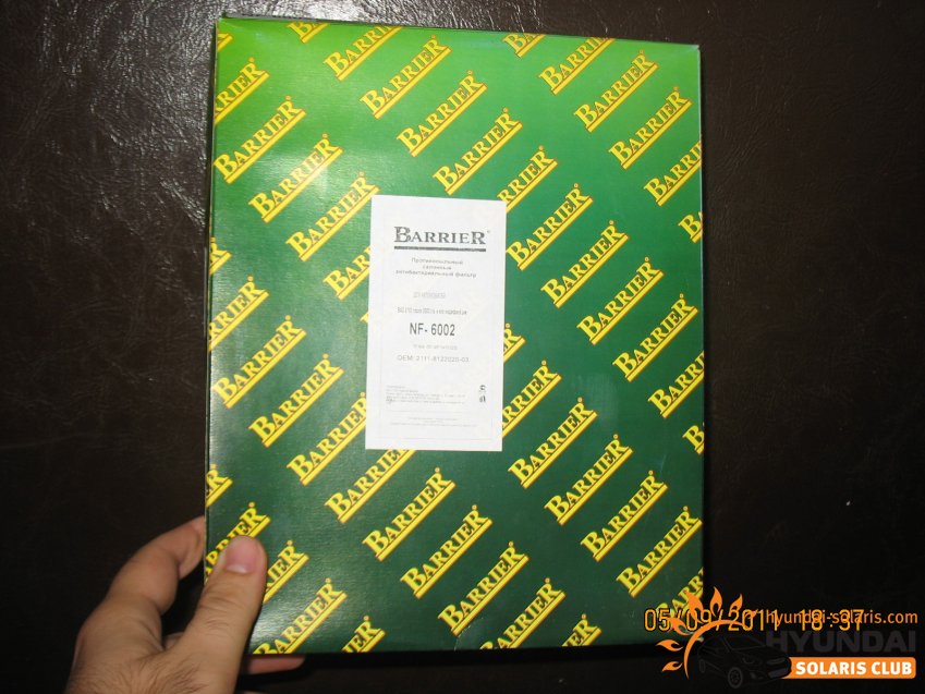

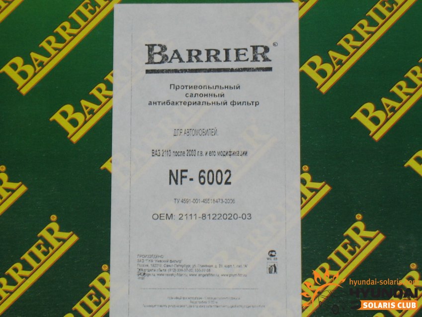

Купил сегодня на авторынке фильтр от ВАЗ 2110 выпуск после 01.09.2003 - подошел четко, не подрезая ничего.
Стрелкой вниз - воздух засасывается сверху вниз.
Сеточку обратно не ставил - мешает фильтру.
Шторка рециркуляции закрывается/открывается четко.
Цена вопроса - 120р.
