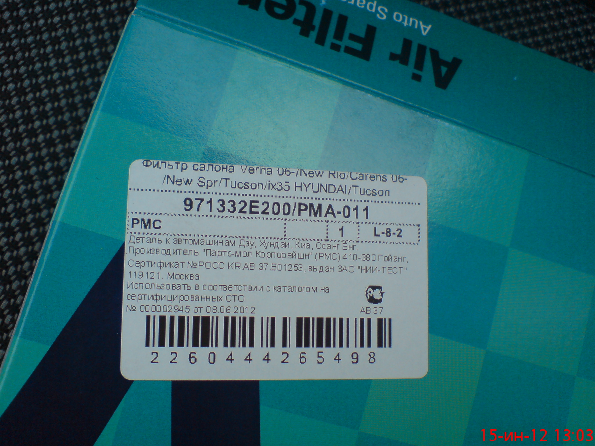

Вчера зашёл в магазин, спросил фильтр салона на Туссан. Дали вот такой:
Цена около 300 руб., убрал штатную сетку и фильтр удачно поместился!

решил не колхозить и все родное поставить. Но увидев цену на родной фильтр купил не экзысте аналог. В итоге получилось :
1.Крышка воздушного фильтра (родная) арт. 97617-4L000 Цена: 233,23р
2.Фильтр салонный угольный (аналог)   арт. MA2751  Цена: 389,16р
Но без колхоза не обошлось. Не родной фильтр оказался больше чем надо и пришлось его немного подрезать.
После этого встал как влитой
Ну и результат всего

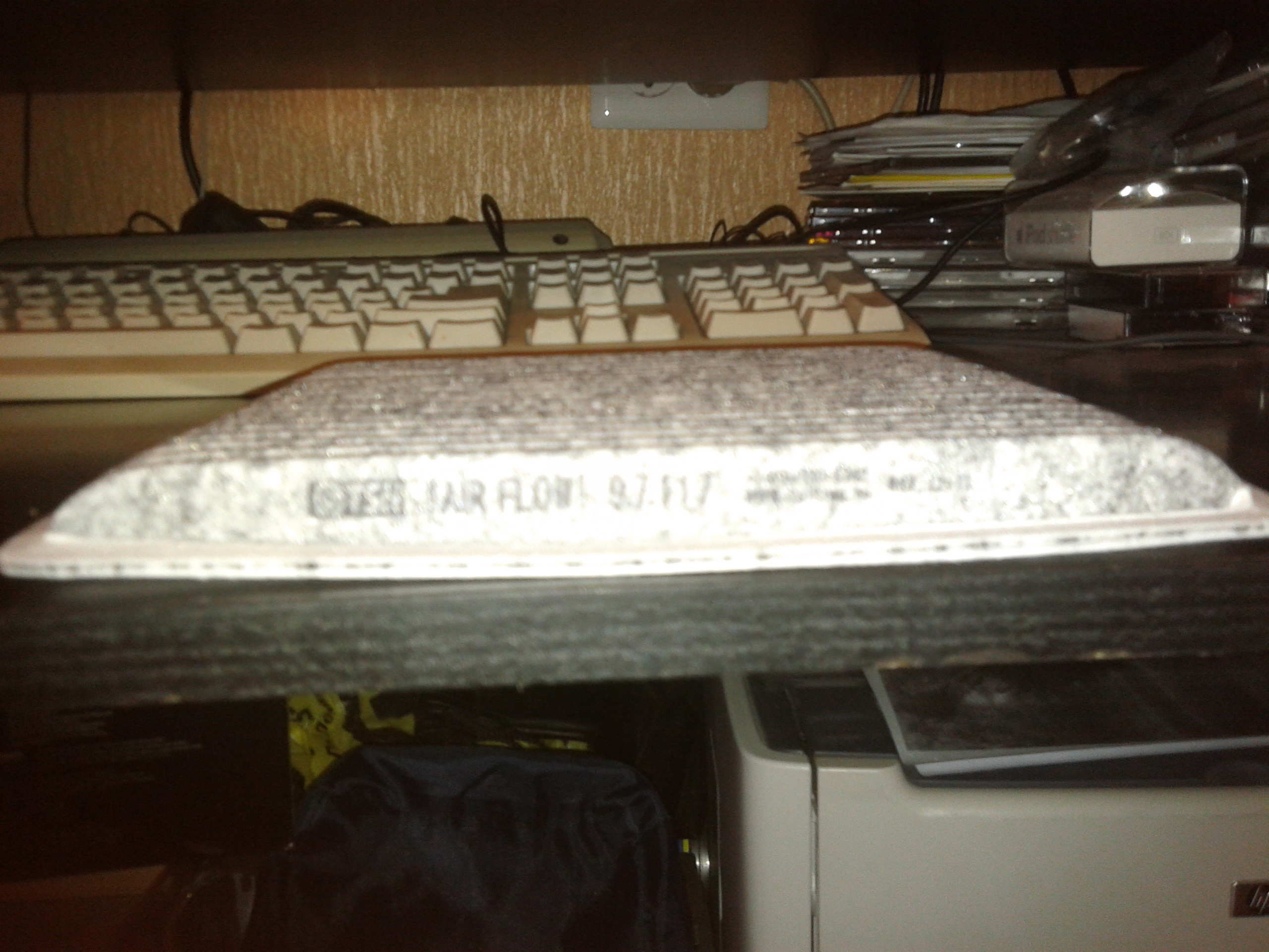

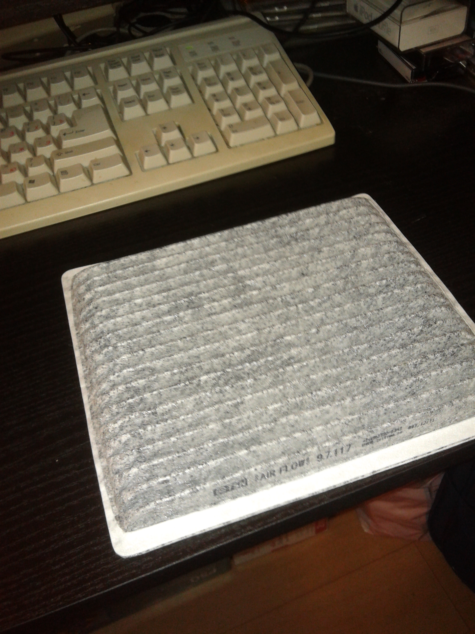

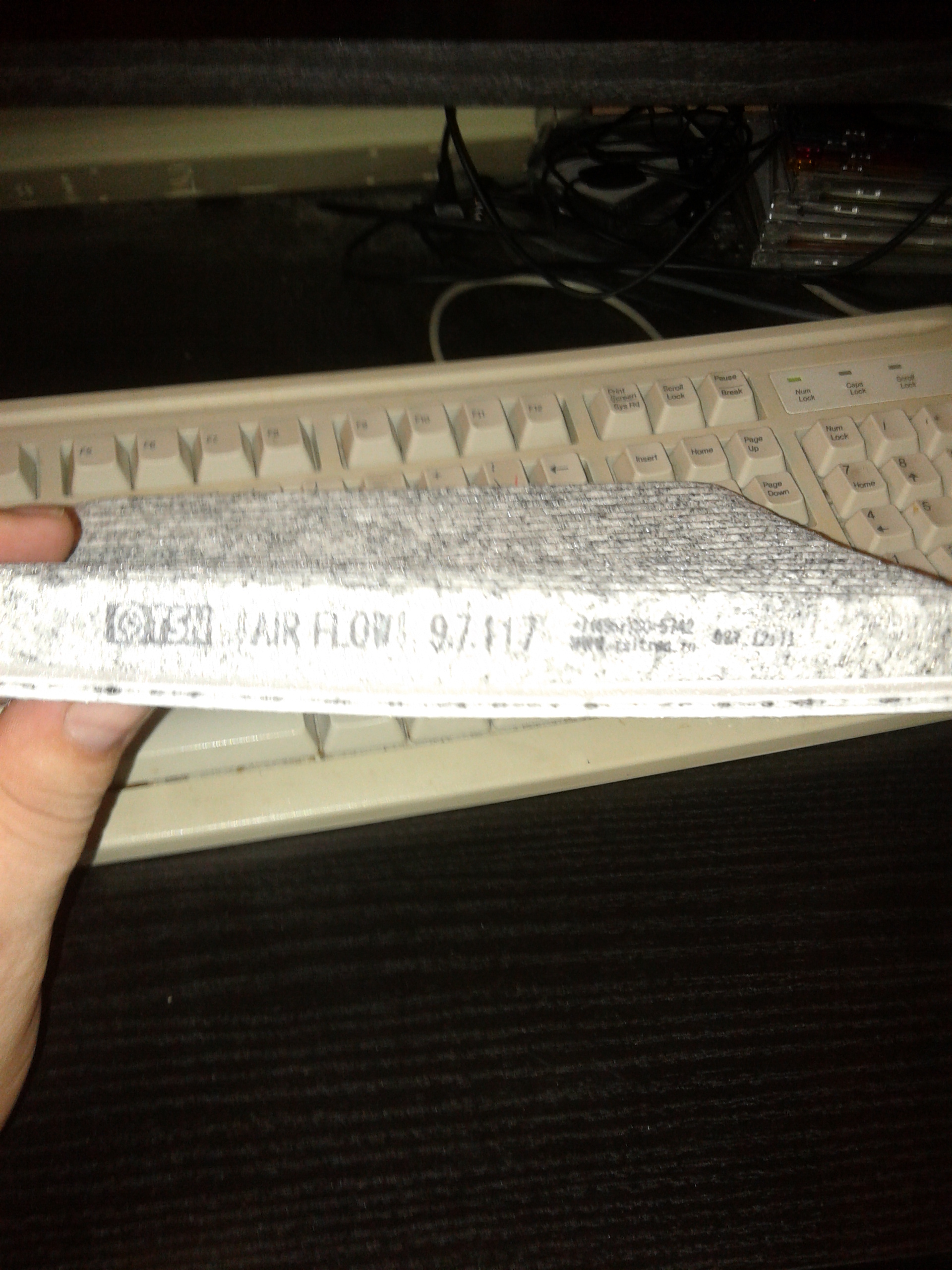

Как и обещал - выкладываю фотки нового дизайна фильтра TSN 9.7.117. По бокам встает плотно, без зазоров.
В субботу взял такой же фильтр, встал хорошо. Цена 150 на экзисте... Оригинальный на солярис у ОД 1200 ру!  smile

Купил сегодня этот же фильтр, действительно конструкция поменялась. Ну хоть в корзину без колхоза встаёт?
Фильтр TSN и Solaris (solaris б/у, ТСН новый)
Фото
Разница только в направлении рёбер, стоимости, и угольности. ТСН - угольный, оригинальный Соляриса - нет. ТСН идёт с паралоном, а Соляриса сейчас начал идти в пластмассовой рамке. Суть не меняется, новый оригинальный сейчас стоит порядка 600 рублей, ТСН 151,20. Вот и вся разница.
Увы, в том то и дело, что новый ТСН идет без паролона,теперь он идет  с рёбрами. Справа и слева примерно 8 мм, а спереди и сзади примерно 3 мм

Но всё равно же чётко встаёт.
