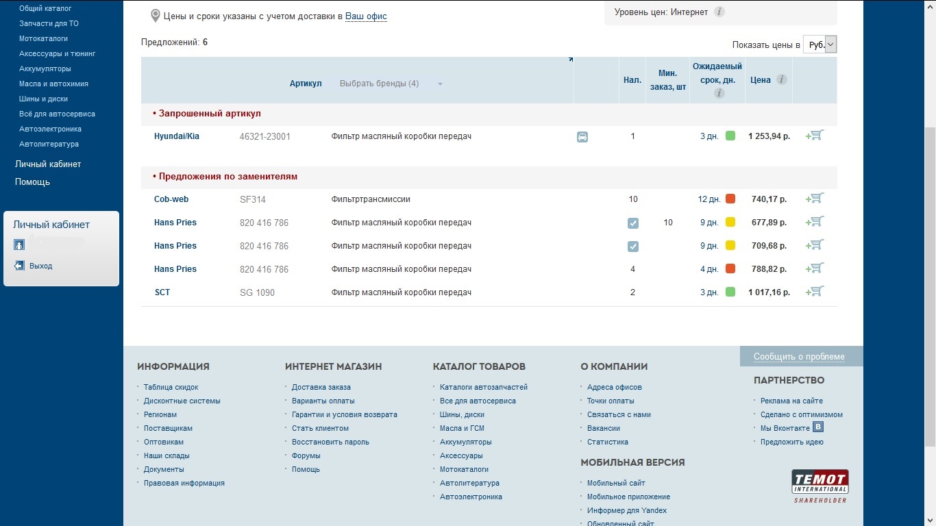

Господа, напишите код фильтра для 6АКП!!! (ну уже 50000 на втором солике 14года, пора поменять,масло нашёл- от 4АКП не подходит- теперь код фильтра надо)

Так, а шо я сюдо зашло та.... А вот чо:
ЭКЗИСТ в помощь rtfm

Что, самому никак? Проще бухтеть??
_028d3.jpg | 186,62 кб | Скачали: 864

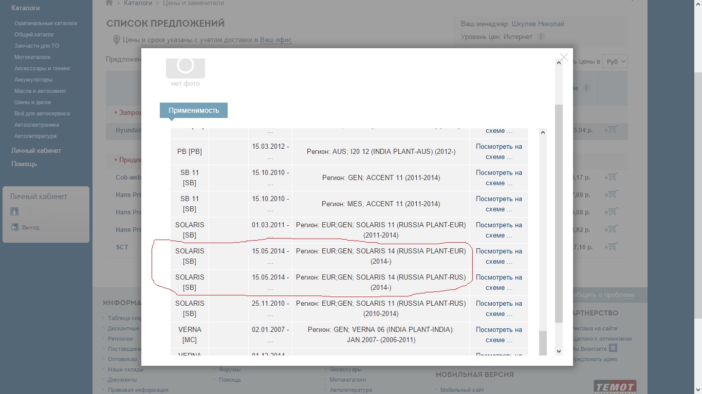

А это если вдруг влом самому в применение взглянуть
2_028d3.jpg | 183,68 кб | Скачали: 923
