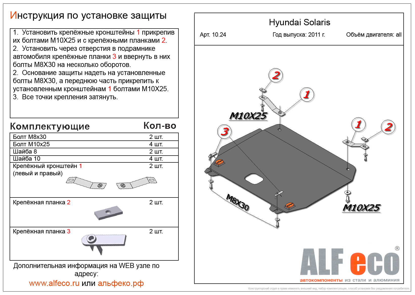

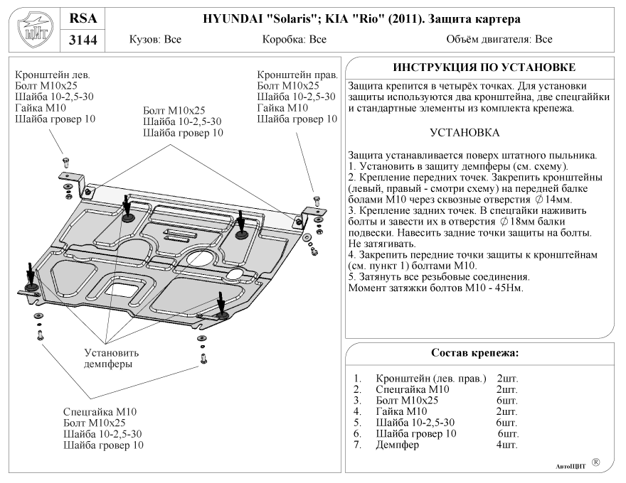

Доброго дня!
Подскажите, пожалуйста, какая защита лучше "Alfeco" или «АвтоЩит», оба сталь-2мм.(профилированная), крепления вроде одинаковые(S-образные),да и по ценее - около 2тыс.руб.
Помогите, не могу определиться!
Заранее, спасибо!
bomber, это одно и тоже, просто название разное.
Сообщений: 87
Desperanto, судя по фотографиям они разные. Вчера взял АвтоЩИТ и металлической проставки в комплекте не было, которая идет у Alfeco.

Penguin:
я вчера в bestparts.ru заходил, там были эти две брони , они показались мне одинаковыми, у alfeco по-бокам загибы в сторону моторного отсека(наверное в зимнее время будет способствовать накоплению снега-льда на плоскости защиты?), и крепления "практически" одинаковые, у креплений автощит плоскости крепления S-кронштейна на расстоянии примерно 5-6см., а у alfeco - 2-3 см.
Жаль не сфотографировал ....

Взял АльфЭко в Бестпатс, после монтажа посмотрел, вроде все что надо закрывает, лежит красиво, что еще надо...

bomber, Спасибо за инструкцию) купить купил, а ставить буду в выходные на яме.

Пожалуйста!
"Вчера взял АвтоЩИТ..."
фотку-бы посмотреть, и какой зазор от агрегатов(коробка-мотор)? И насколько уменьшился клиренс? Как устанавливается "поверх штатного пыльника"?
Спасибо!
Удачи в установке!

Смогу ответить на все вопросы после установки и выложу фотку.
