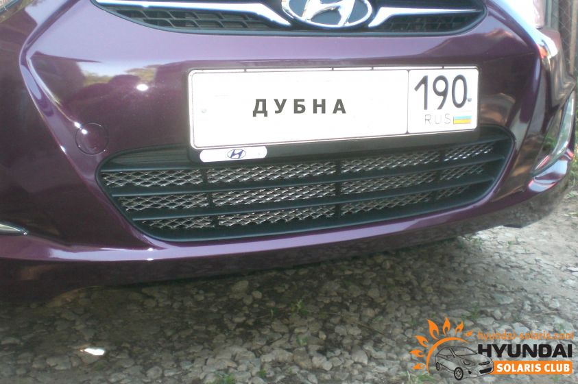

Всё таки поставил себе сетку на решётку радиатора. Так как обнаружил там несколько небольших вмятин и с десяток комариных трупиков. smile
Сетку купил на рынке. Сетка декоративная, цена 250 рублей. Подрезал её, сделал размер приблизительно 90 на 20 см.
Прикрутил на два штатных самореза, в местах крепления противотуманной заглушки и дополнил двумя пластиковыми хомутами. Держится на мертво!
Теперь радиатору спокойней будет. smile

бампер снимал?

бампер снимал?
Нет, только пластиковый защитный кожух на нескольких болтах. На фото видно это место.

sensey:
Пара вопросов есть:
1. Стояла ли защита двигателя перед установкой сетки?
2. ОД не будет возражать такой модернизации (гарантия сохранится)?

1. Защита стояла. Она никак не мешает.
2. Какое снятие с гарантии? О чём вы? smile
Сегодня приобрёл сетку у ОД и там же установили! Цена вопроса 3900 рэ! Пришпандорили нормалёк!)

Ехал недавно по промзоне Парнас, смотрю у дороги валяется воздушный фильтр от какого то большегруза. Не поленился,забрал. В гараже расчленил. Сетка из какой то цветнины, типо аллюминия. Слегка прошёлся по сетке наждачкой среднего размера. Засверкала. Повесил с внутренней стороны на четыре штатных самореза и на три пластиковых хомута, зацемив ими сетку за решётку для большей жёсткости. Все обошлось в 137 рублей. 100- за использование эстакады, 37-хомуты.
