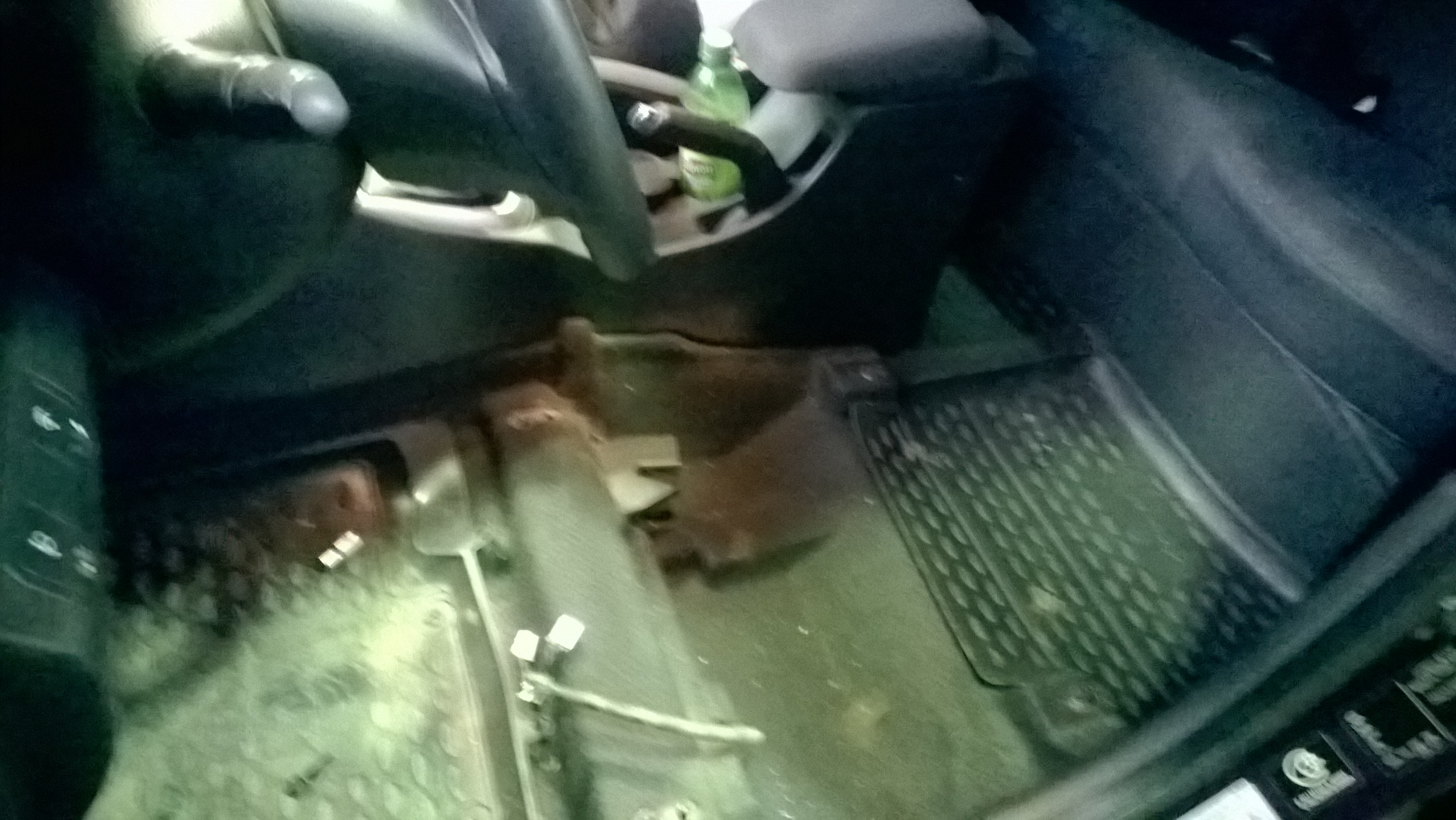

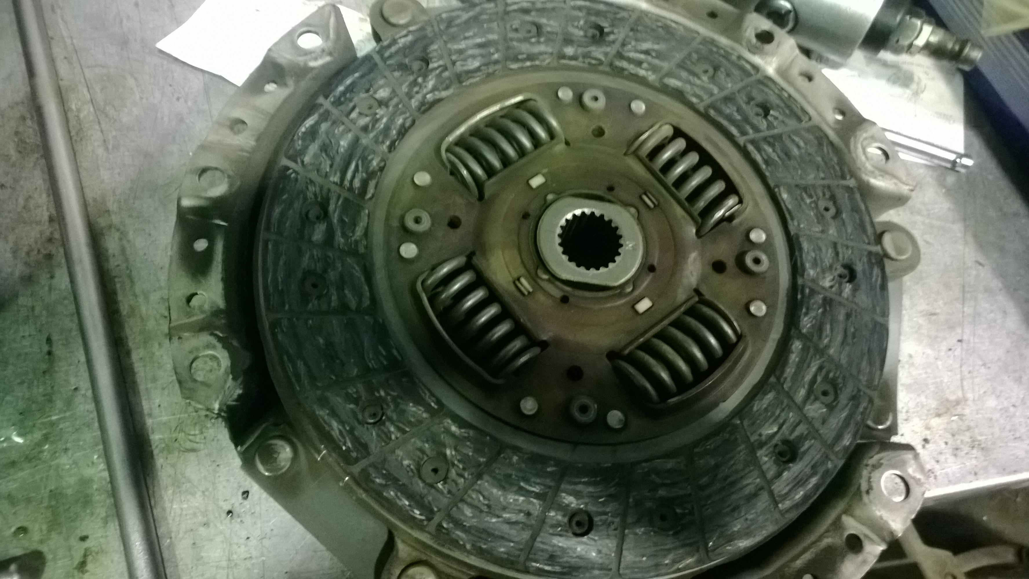

26.10.13 проходил ТО-4 пожаловался на скрежет при нажатии на педаль сцепление. показал TSB бюллетень, в итоге заказали, вчера 26.11.13 поменяли, педаль очень мягкая не привычно даже (кстати подогрев подушки вод. сидений еще поменяли)
