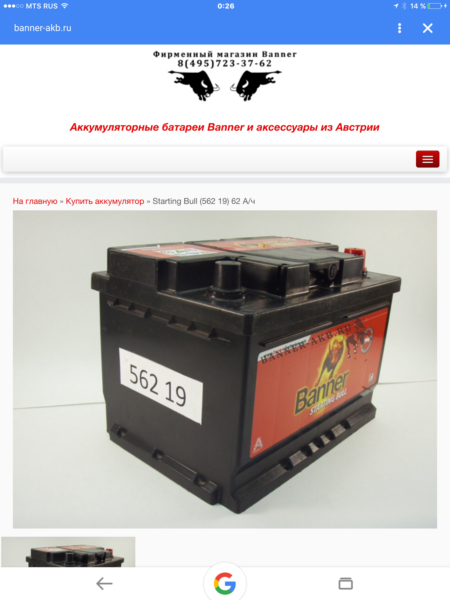

Добрый вечер всем. Помогите блондинке. Сдох аккумулятор. Такой подойдёт солярис хетчбэк 1,6?

Пролазил форум, не нашел тут советов - какой аккумулятор лучше брать на солярис вместо штатного? +Чтобы ничего подпиливать не пришлось. Склоняюсь к
MEDALIST 80D23L
емкость 70Ah, пуск. ток 590A
габариты 232х175х225
(нашел на одном из форумов)
Кто что посоветует?
Редактировалось: 2 раз (Последний: 27 ноября 2015 в 00:58)
SolarEnergy, вообще у нас идет емкость максимум 60 Ah, пусковой не более 600А, а то стартер сам без машины уедет
главное размер(лучше замерить обычной рулеткой родной АКБ) и взять обязательно ОБРАТНУЮ полярность(расположение клемм на АКБ)
