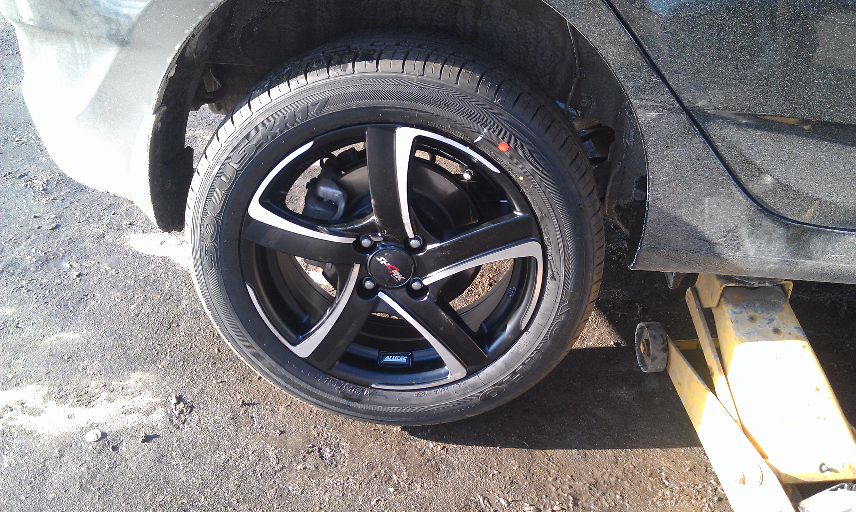

Остановил свой выбор на этих дисках:
http://www.nakolesah.ru/wheels/order/alutec/shark.aspx
6 x 16
Сверловка (PCD): 4*100
Вылет (ET): 40 мм
Dia: 63,4 мм
Что скажете, подойдут по характеристикам?

Евгений, думаю ты тоже должен понимать, что с родным 54,1 на 16 диаметр дисков раз-два и все. Разумеется кольца предполагаются. Я к ОД заехал, у них там вообще на 70 и меня заверяют что с кольцами будет все отлично.
В данном случае меня смутил вылет.

вот на моей, а еще выкладывал на бежевом седане у парнишки стоят!!!
IMAG0017_b3b1c.jpg | 2001,89 кб | Скачали: 1472
Воронеж
Сообщений: 192
от арки до колеса 5-7мм с родными больше 1см
