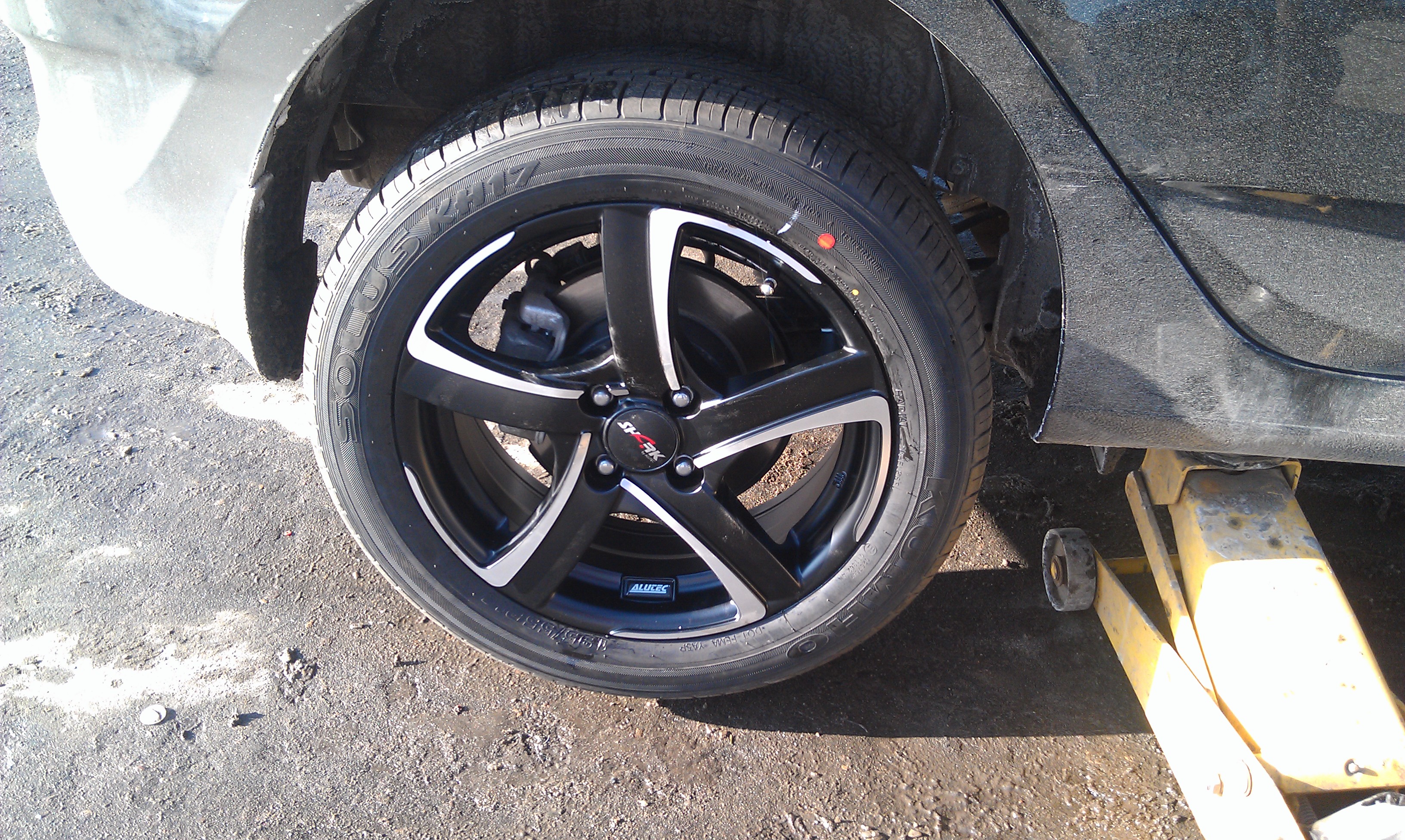

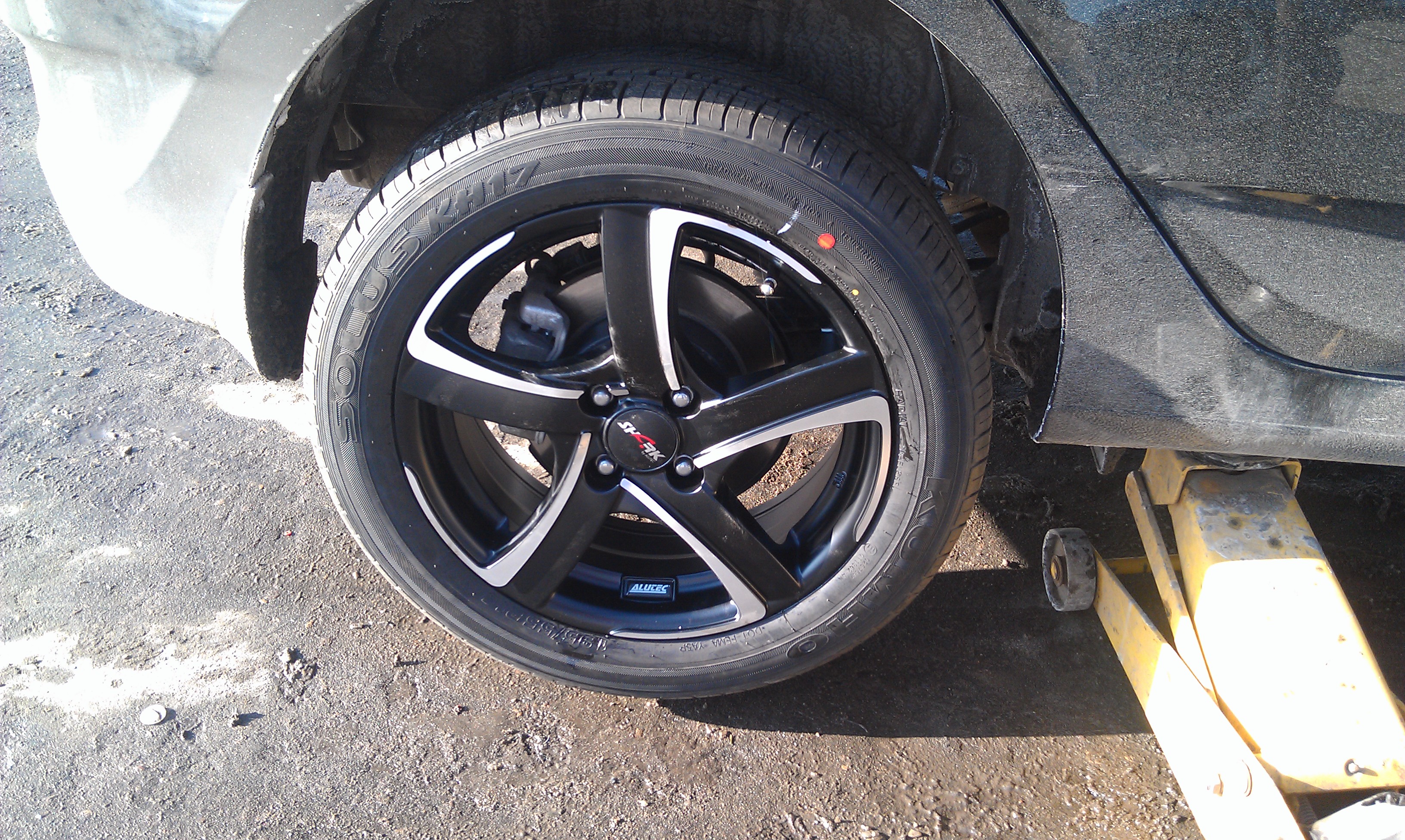

Alutec Shark так вроде называются 6.0J16 ET40 D63.3 с такими размерами
Редактировалось: 1 раз (Последний: 20 января 2012 в 11:17)
Воронеж
Сообщений: 192
купил на лето, обул в родную резину посмотрел как смотрятся
IMAG0017_aa93c.jpg | 2001,89 кб | Скачали: 1554
