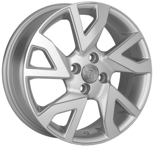

Сообщений: 35
Ребятки очень хочу себе вот такие диски 5.5x15 4x100 ET45 DIA 56.1
Они по болтам подойдут?
Редактировалось: 1 раз (Последний: 3 сентября 2015 в 13:44)
МедальГрамотаКубок
Сообщений: 855
Nitron, ну раз написано 4/100 - то пойдут стопудово!
Вот центральное отверстие 56.1 не наше(у нас 54.1),придётся купить проставочные колечки(лучше пластик).
