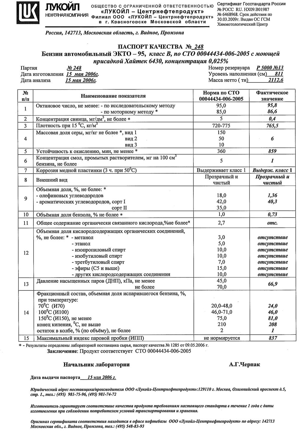

Читайте сертификаты на АЗС где заправляетесь,
- вы вообще в россии живете?

Сертификат с каждой новой поставкой топлива идет.
- это хорошо. И что, топливо соответствует заявленным требованиям?

qw33:
Нет. Ты сертификаты читал? Там есть требования, и есть фактические показатели. И фактические как правило лучше требований! Не веришь в топливо - взял пробу и на анализ её, и смотришь.
