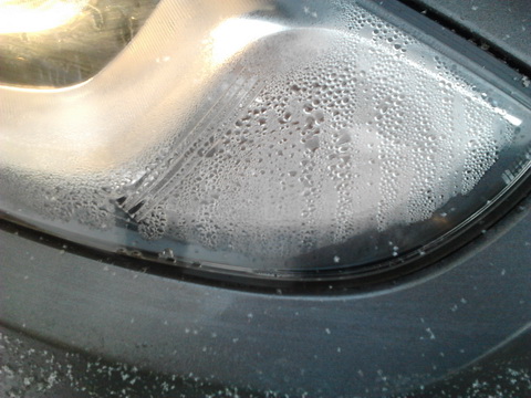

СПб
Сообщений: 42
оф.диллер поменял мне правую фару по гарантии. Нашли дефект в фаре. Теперь фара не потеет.
На фото то что было раньше
_262e2.jpg | 75,68 кб | Скачали: 1779
Ghost:
Странно! Ты первый, кому поменяли... Какой был дефект?
ЗЫ
У меня всю зиму конденсат, я вообще не парюсь на этот счет.
СПб
Сообщений: 42
Приехал, поговорил с инженером по гарантии,тот сделал фотографии, договорились что они проверят на герметичность фару, Так как  запотевала только правая, с левой было все нормально. Сказали если причина по моей вине,типа дтп со скрытыми,то заплачу за диагностику,если нет  и косяк изготовителя и будут менять. Утром оставил,днем инженер позвонил и сказал что признали гарантийным случаем и поменяли на новую.Вот как то так, Приехал все проверил все работает, единственное немного не отрегулировали высоту светового потока. Ну прошло уже 2 недельки наверно, фара не потеет.
