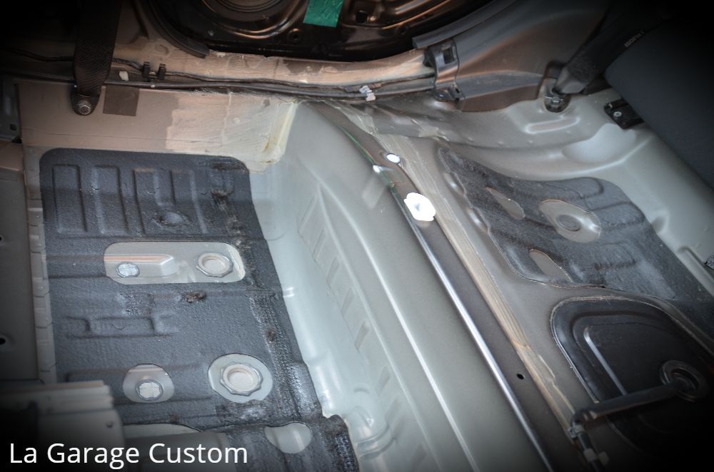

Делаюсь с Вами своим проектом по улучшению звука, а именно было проделано следующее:

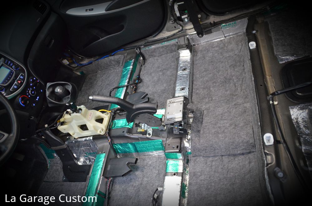

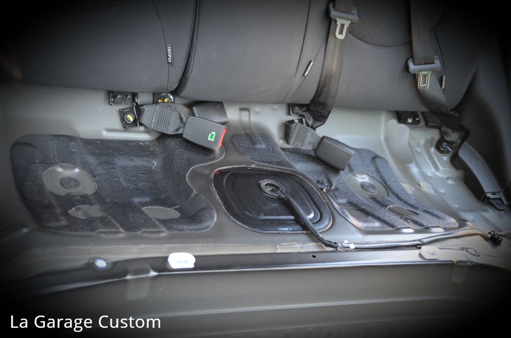

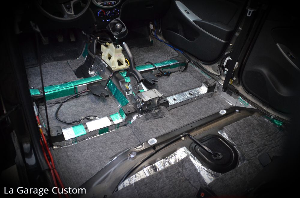

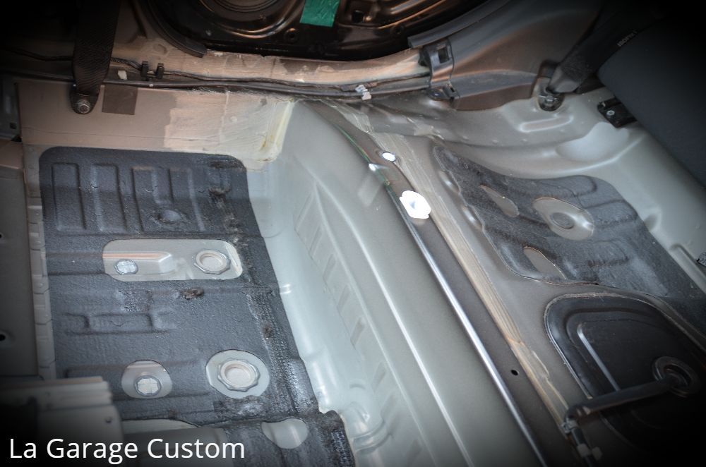

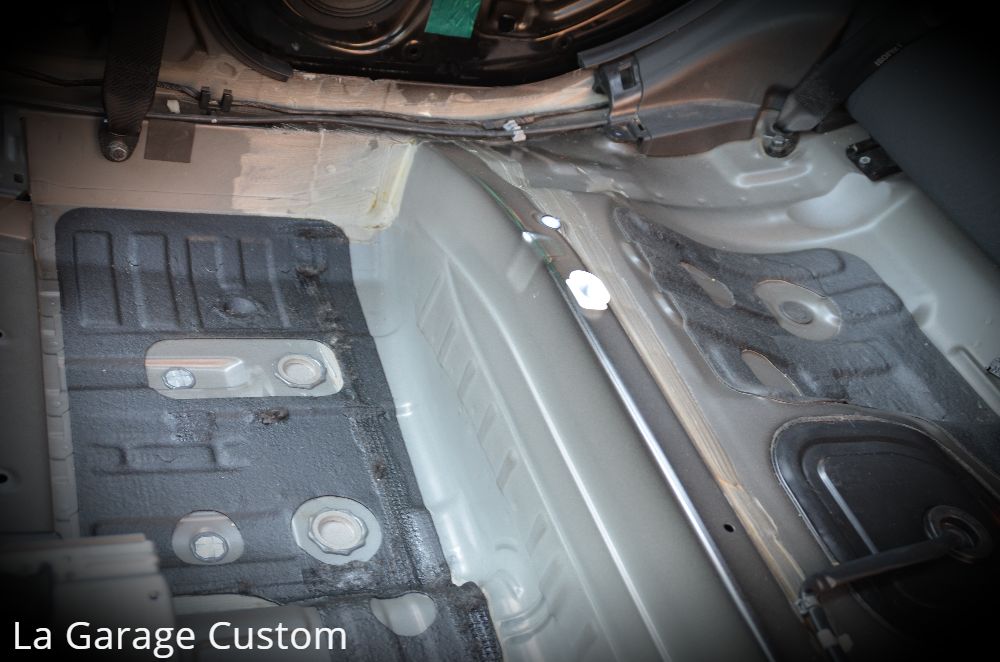

Шумка пола
- Smartmat Favourite 20 (2,0 мм),
- Войлок акустический 10КС

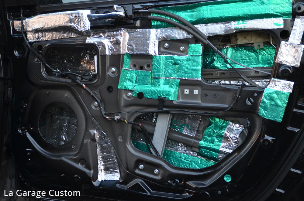

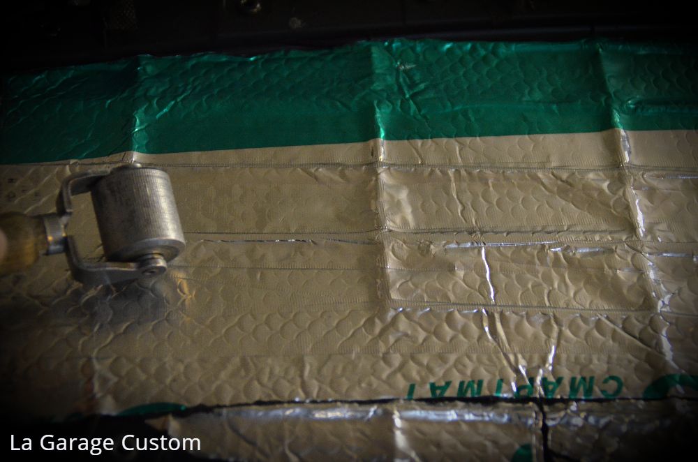

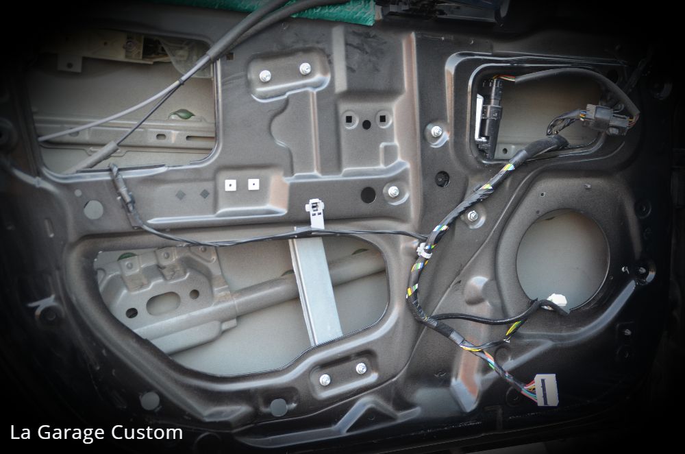

Шумка дверей
- внешняя часть дверей - Smartmat Favourite 20 (2,0 мм) - 2 слоя;
- внутренняя часть дверей - Smartmat Favourite 20- 1 слой;
- карты дверей - Smartmat Favourite 20 (2,0 мм), Войлок акустический 10КС.

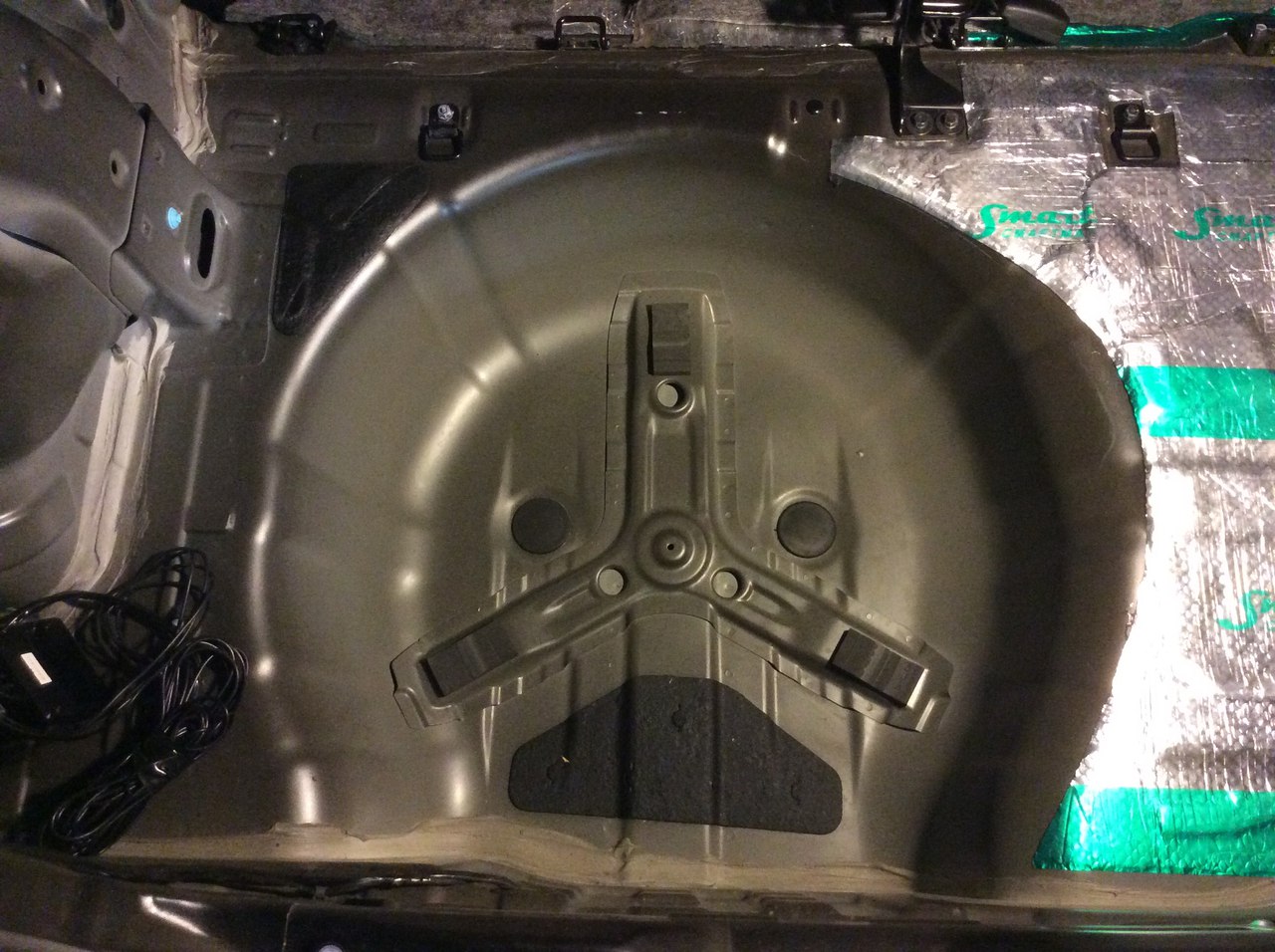

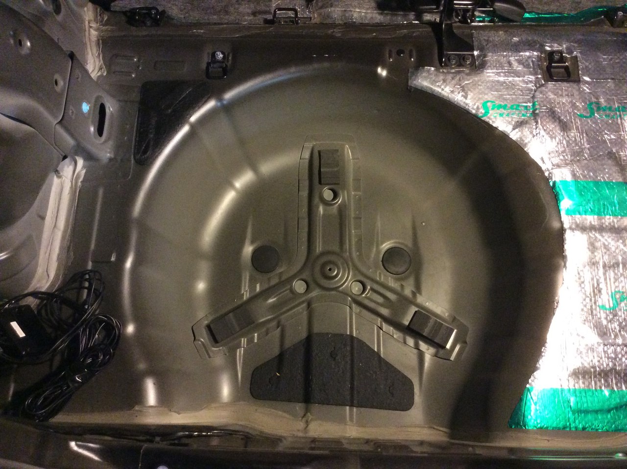

Шумка багажника
- Smartmat Далматин 8

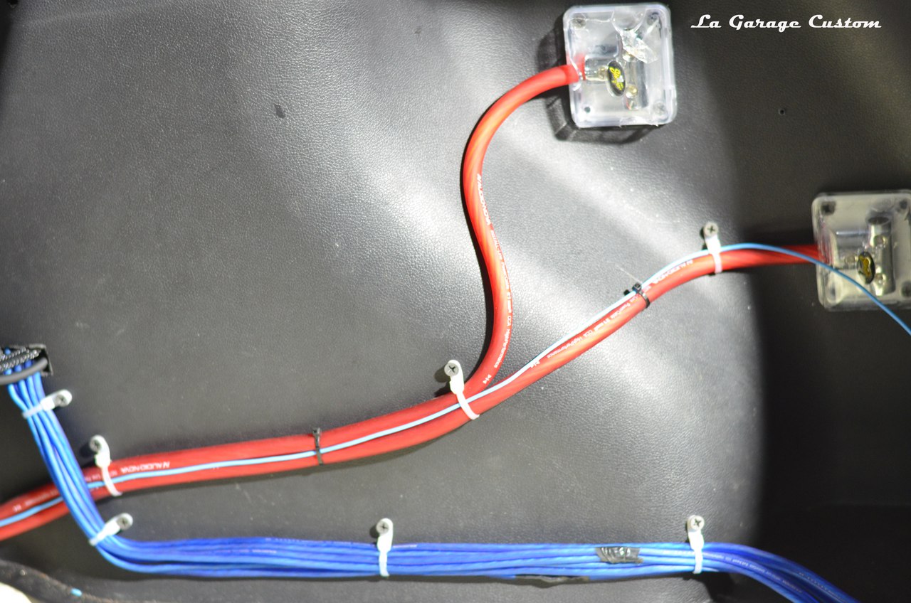

По проводам
- Протяжка акустические кабеля
- Протяжка силового кабеля AUDIO NOVA PCA 21R
Установлены динамики
- СЧ - Dynamic State CM-L16.4.
- твитеры - Dynamic State NT-7.1 NEO Series.
Установлены усилители:
- усилитель на СЧ - Dynamic State PA -150.4. Новый четырёхканальный усилитель, мощностью 150 Вт на канал.

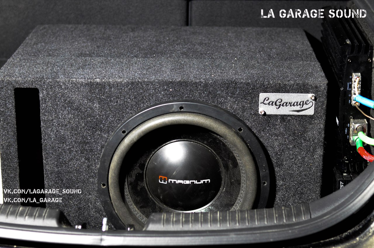

- моноблок - Alphard Hannibal HLX-1500.1D.
так же был изготовлен короб на заказ под настройку в 39 Hz, обтянутый в карпет.
Установлен
- сабвуфер - 12" MAGNUM MXW 12-22DC
Штатная магнитола была заменена на Pioneer AVH-X8800BT (понравилась по дизайну)
Так же была произведена предварительная настройка системы.СЧ на время разминки порезали на 200 Гц с расчетом на то, что в окончательной версии резать будем на 150
Тест здесь https://vk.com/wall-98086636_216
Огромное спасибо ребятам за работу, которая проделана на 5+, а так же за отличное настроение во время инстала. Команда La_Garage ( http://www.hyundai-solaris.com/users/wlf68 )
