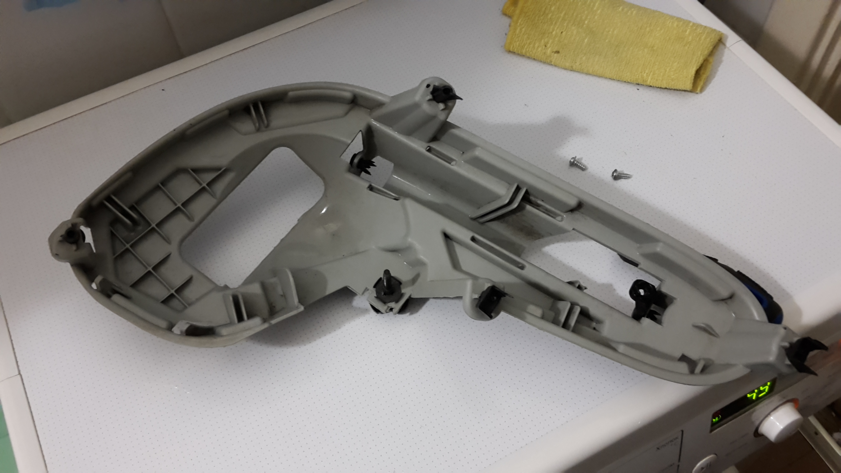

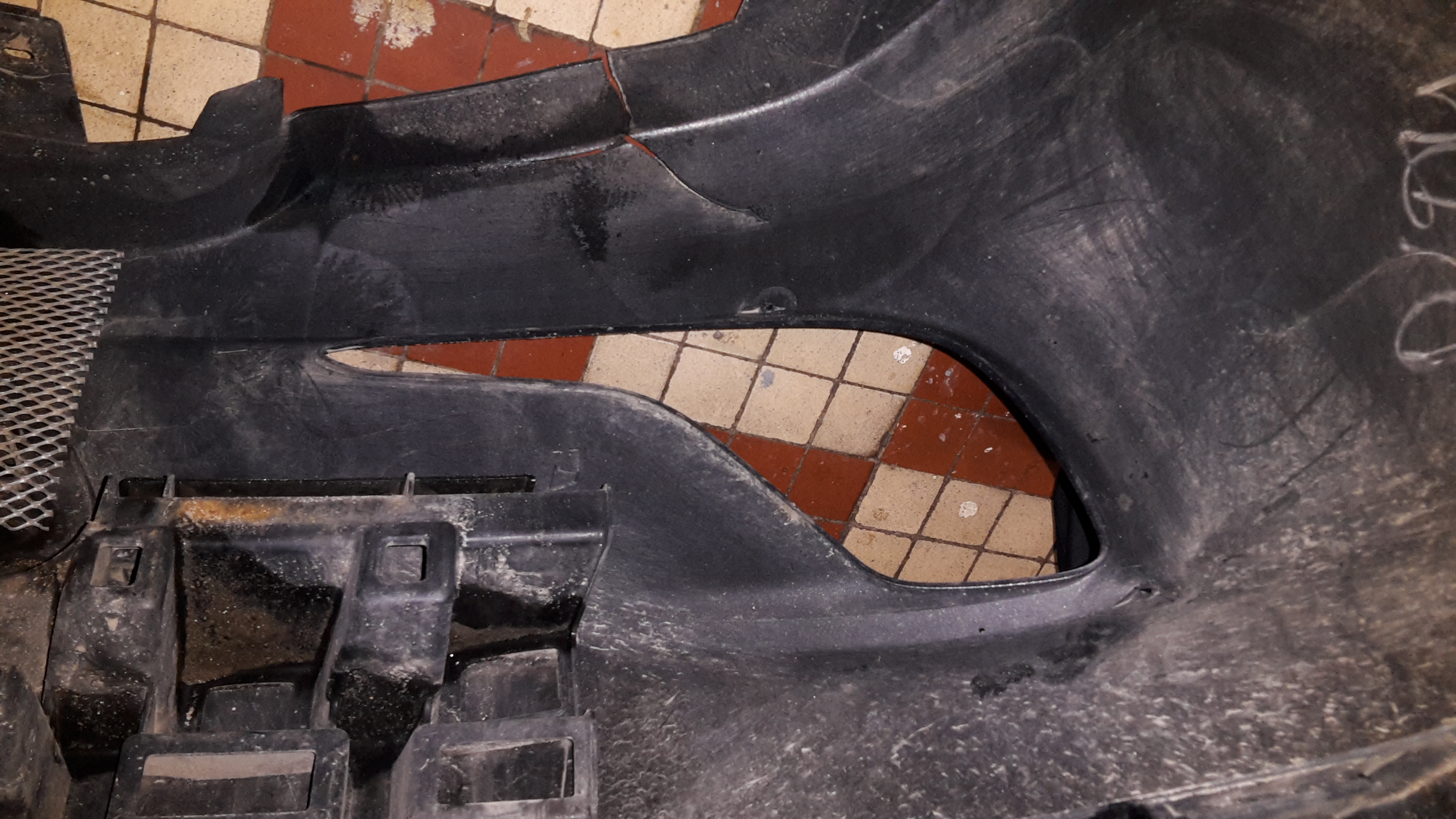

Здравствуйте. Давно я здесь не был. Случилась не приятность у меня. На трассе прилетел камень в бампер рядом с ПТФ, вообщем треснул бампер и вырвало ПТФ в месте с креплениями к бамперу (остатки креплений остались на ПТФ). Так вот вопрос, чем можно восстановить, приклеить, усилить крепления ПТФ к бамперу, в домашних условиях, именно в домашних, зима же ?

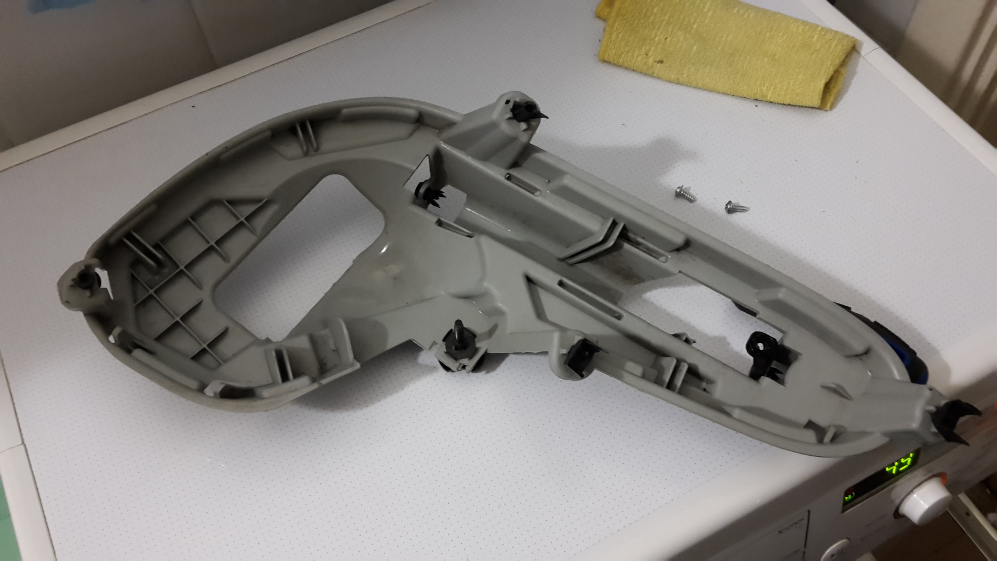

Востановил все. Клей момент, эпоксидный клей, стеклоткань и закрасил. И крепление бампера (ухо). А главное что клей не пахнет, можно делать дома. Под шлифую может и заметно не будет.
