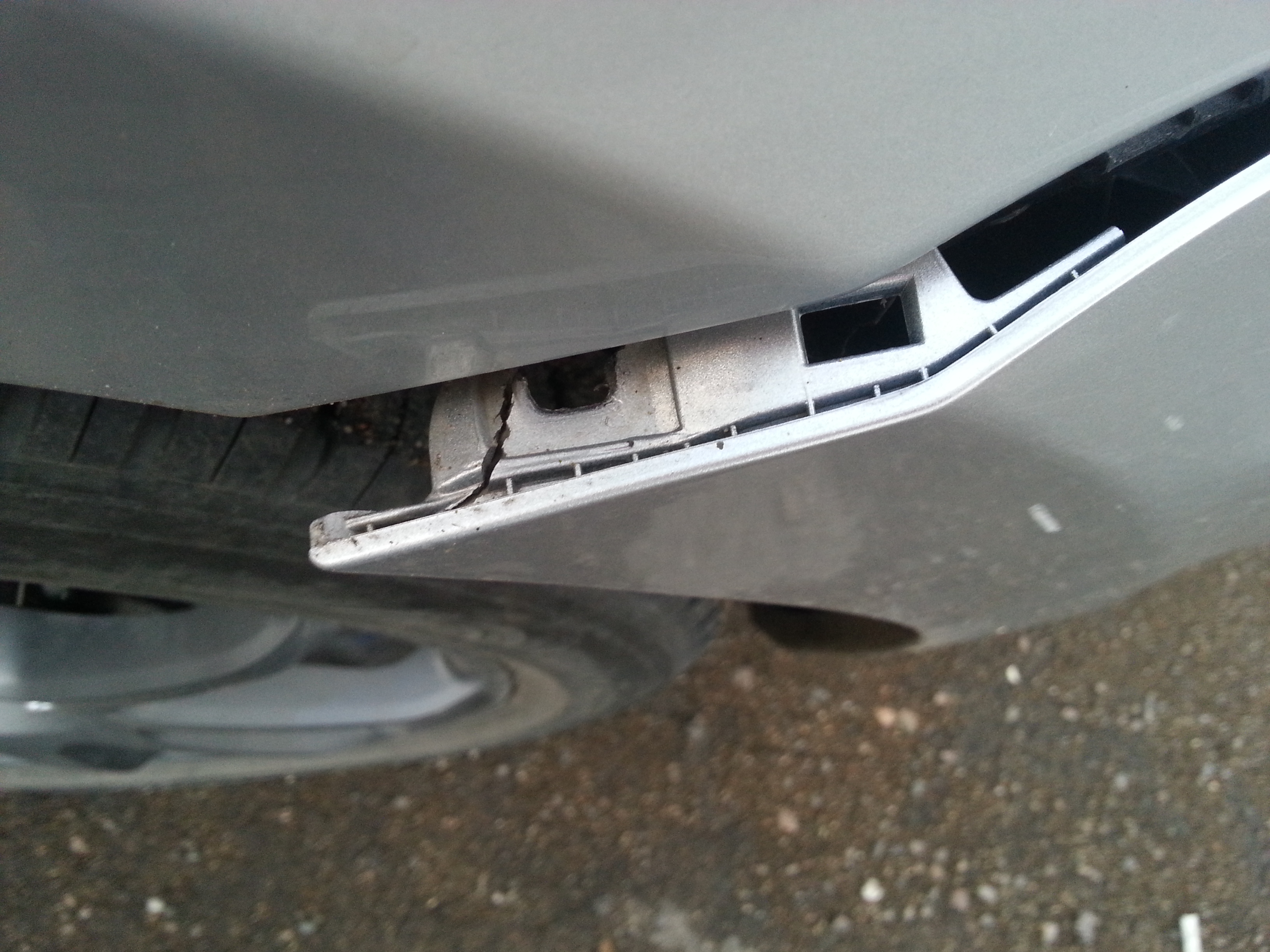

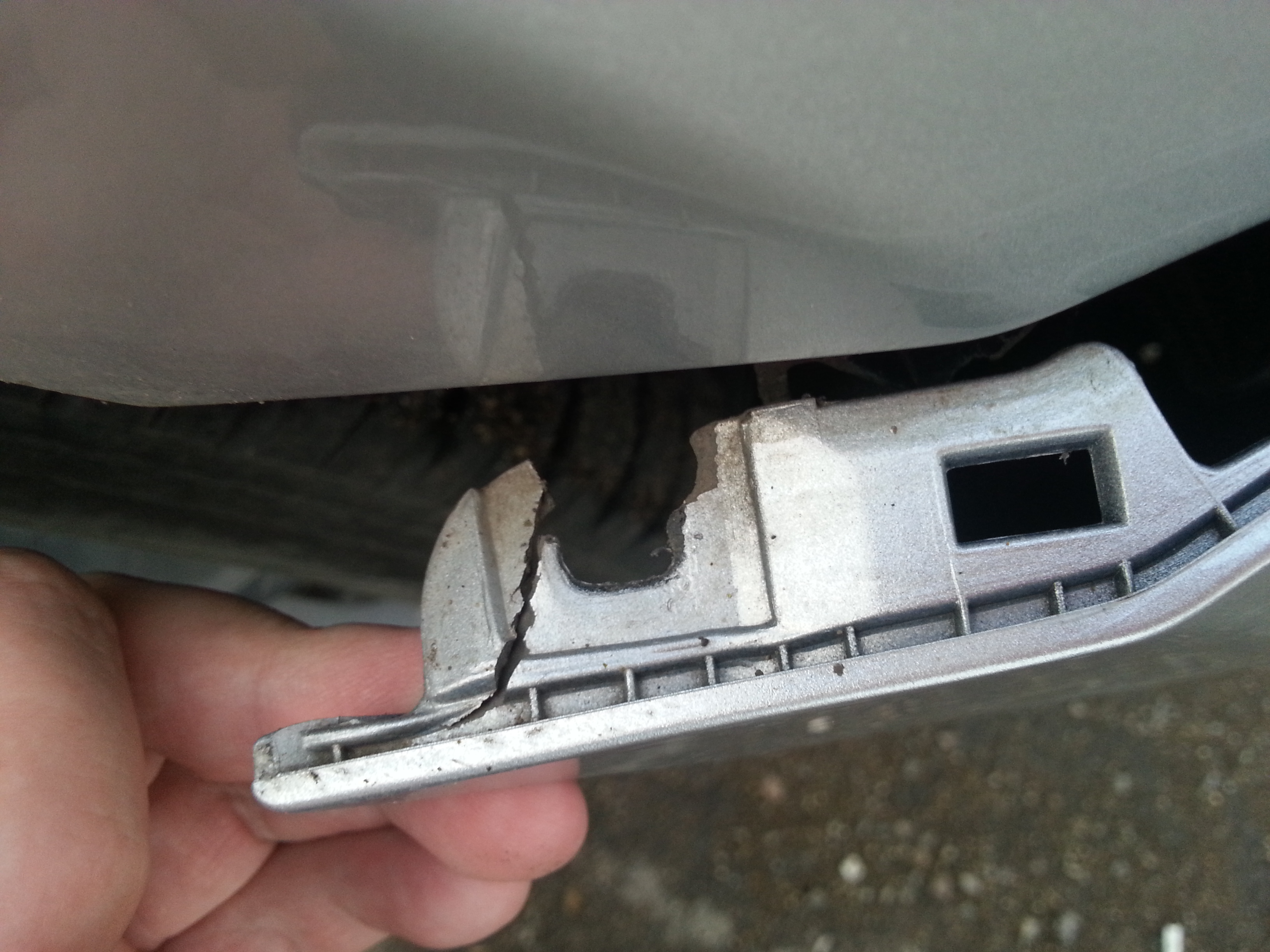

Случилась неприятность - зимой сломал одно из верхних креплений бампера, как такое можно починить?
20160719204446_d019b.jpg | 1937,19 кб | Скачали: 834
20160719204437_d019b.jpg | 2153,7 кб | Скачали: 826
Stuf, эпоксидкой пробовали?
Магнитогорск
Сообщений: 159
Пока ничего не пробовал, решил послушать что люди советуютsmileТут же еще надо круг под фиксатор восстановить
с эбоксидкой точно не прокатит, пройденный этап. Это пластик ABS он ничем не клеится. Есть метод склеивания сода+суперклей, но у меня отвалилось через полгода, сейчас планирую снимать бампер и вплавлять медную проволоку как арматуру, а поверх паяльником свежего ABS пластика намазать. Этот способ использует знакомый, который занимается ремонтом пластиковых обвесов на мотоциклах.
