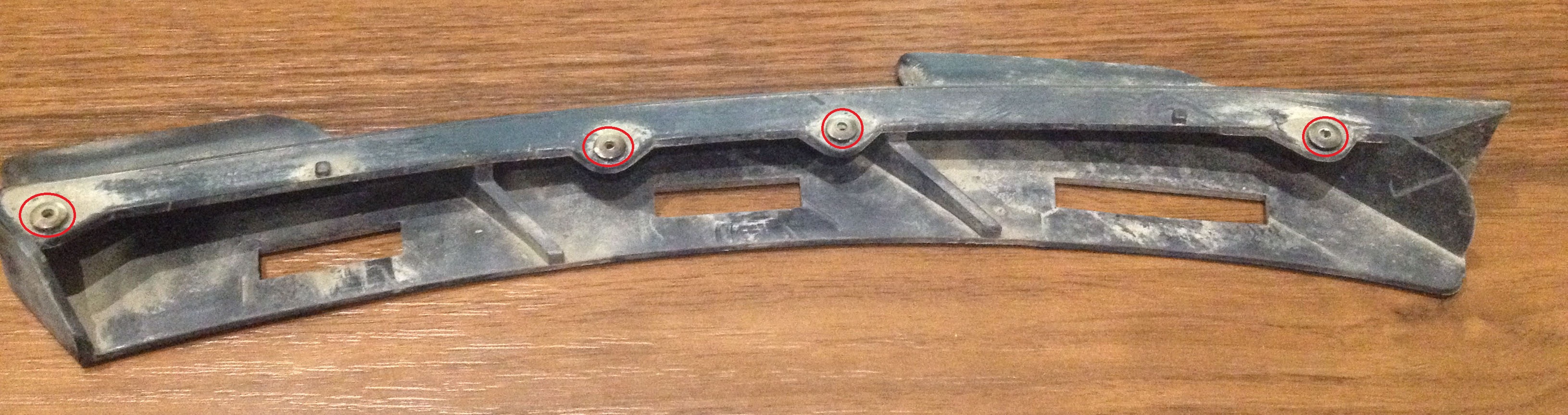

Буду краток, купил новый бампер в цвет (он идет голый пластик нет ничего на нем) решил поменять сам, бампер снял, с этим проблем никаких, начал перекидывать детали (заглушки противотуманок, решетку, усилитель и т.д) на новый и вот в чем проблема (см. фото), а именно крепление бампера с завода оказывается идет на заклёпках!
прошарил весь интернет, миллион ссылок как снять бампер и поставить его обратно и ни одной как заменить на новый пошагово с нуля.
Да к вот вопрос что делать с крепление бампера с заклепками?
Может спилить и посадить на маленькие саморезцы? или не париться и ехать к ОД...
Кто что думает ваше мнение очень может помочь.
аккуратно высверлить и потом поставить на новый бампер  на болты 3 -4 мм с потаем. Я делал так .
В общем так и сделал, посадил на болты восьмигранники
, ещё там так же высверлил из двух усилителей железных (фото не сделал) и ещё уплотнительная резинка пришлось временно посадить на 4 хомутика пока не куплю новые защелки потому как они одноразовые.
