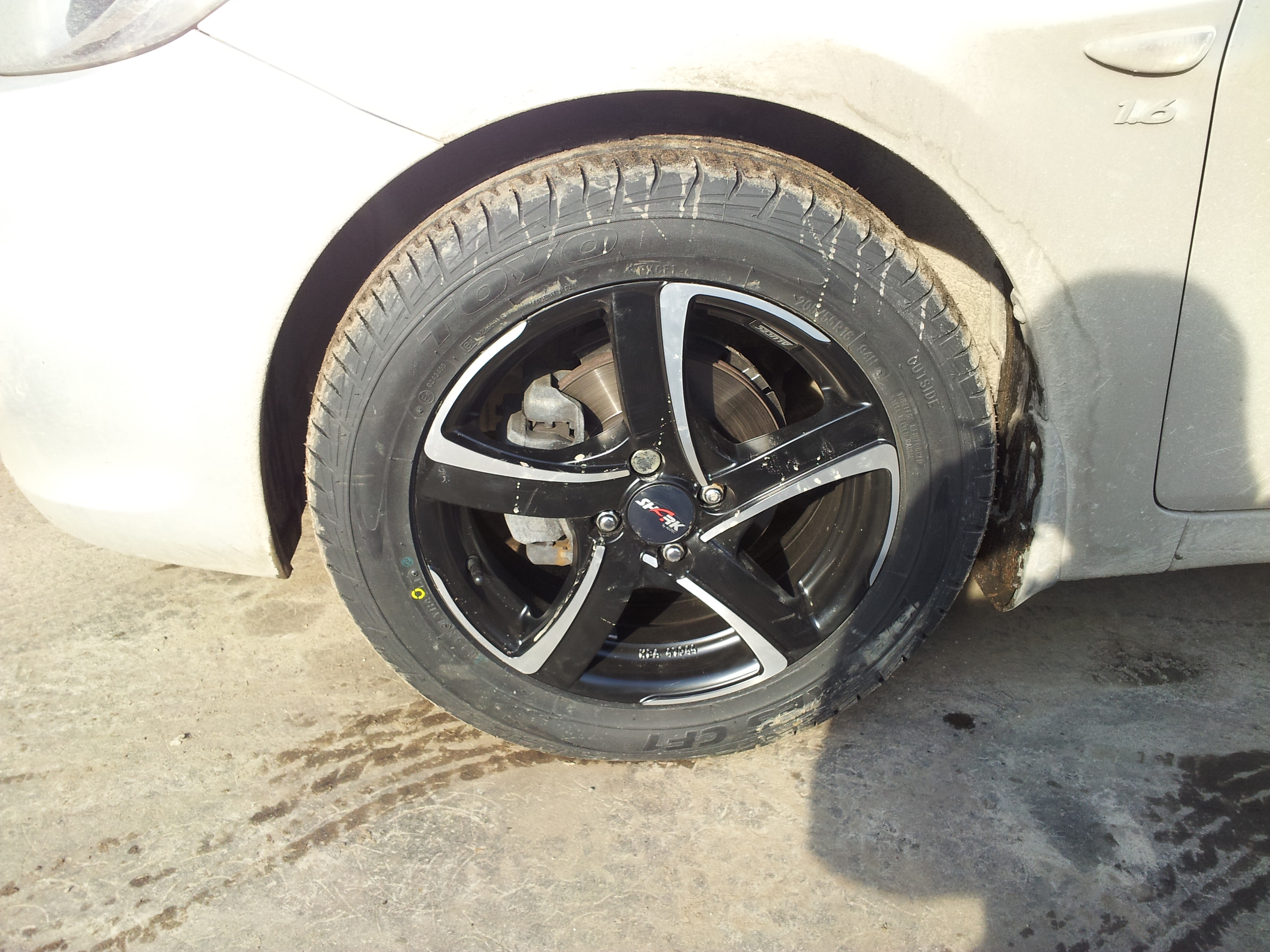

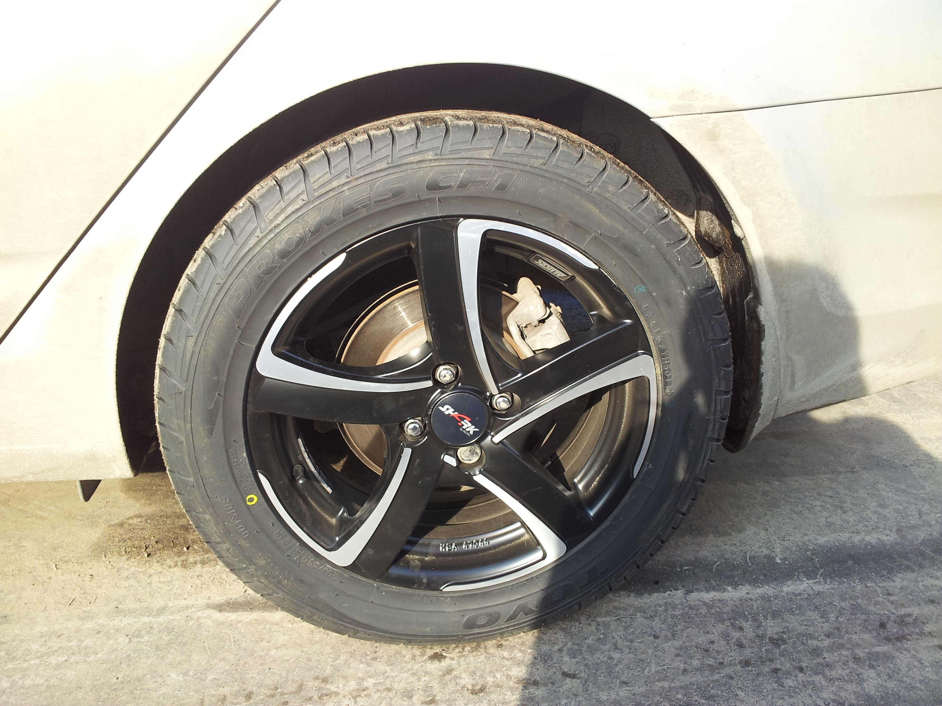

Сообщений: 32
У меня стоят 205/55R16.
20120414172259_42237.jpg | 3194,16 кб | Скачали: 1124
20120414172250_42237.jpg | 3092,5 кб | Скачали: 1154
Да радиус 16, только вот недавно купил на лето...и как показали себя не задевают при крайних положениях руля?просто 195 у на с намного дороже((
и ещё вопрос 50 профиль сильно будет жестко?
