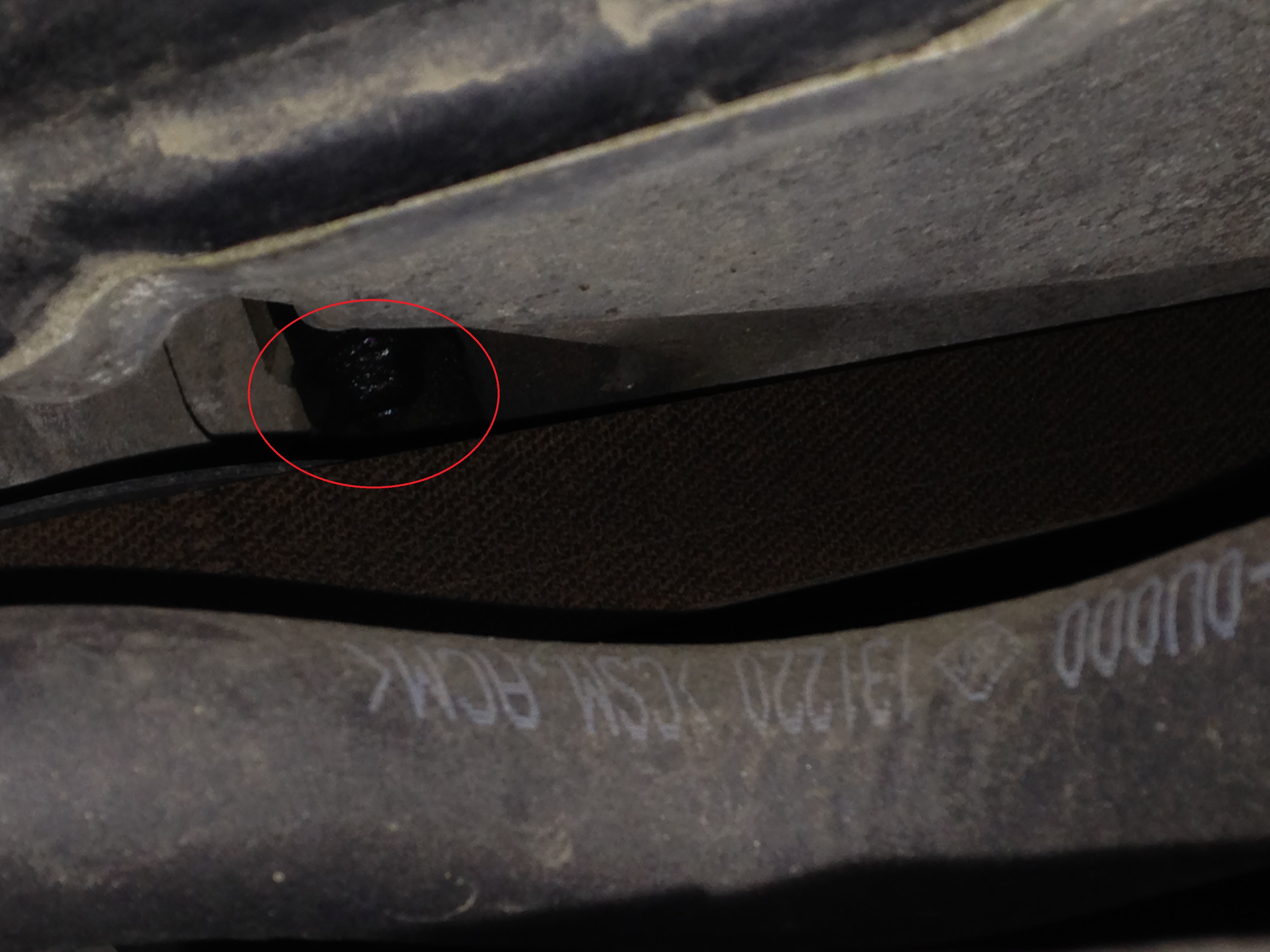

Здравствуйте уважаемые форумчане.
Год выпуска: 2013
Пробег: 30 к. км
Коробка: автомат
Сегодня на ТО-2 столкнулся с проблемой. То делаю в РУСИ. Мастер заметил небольшие разводы на защите картера, дальше мы с помощью фонарика начали искать источник и наткнулись на вот это:
Редактировалось: 1 раз (Последний: 23 октября 2015 в 18:14)
Кто сталкивался с данной проблемой, отпишитесь пожалуйста
Снизу сзади можно подлезть фонарем или лампой и разглядеть источник. План Б. Забрызгиваешь все замасленные места очистителем двигателя, через время смываешь очистителем карбюратора. Еще через время смотришь откуда гонит масло. К клапанной крышке тоже надо присмотреться.
