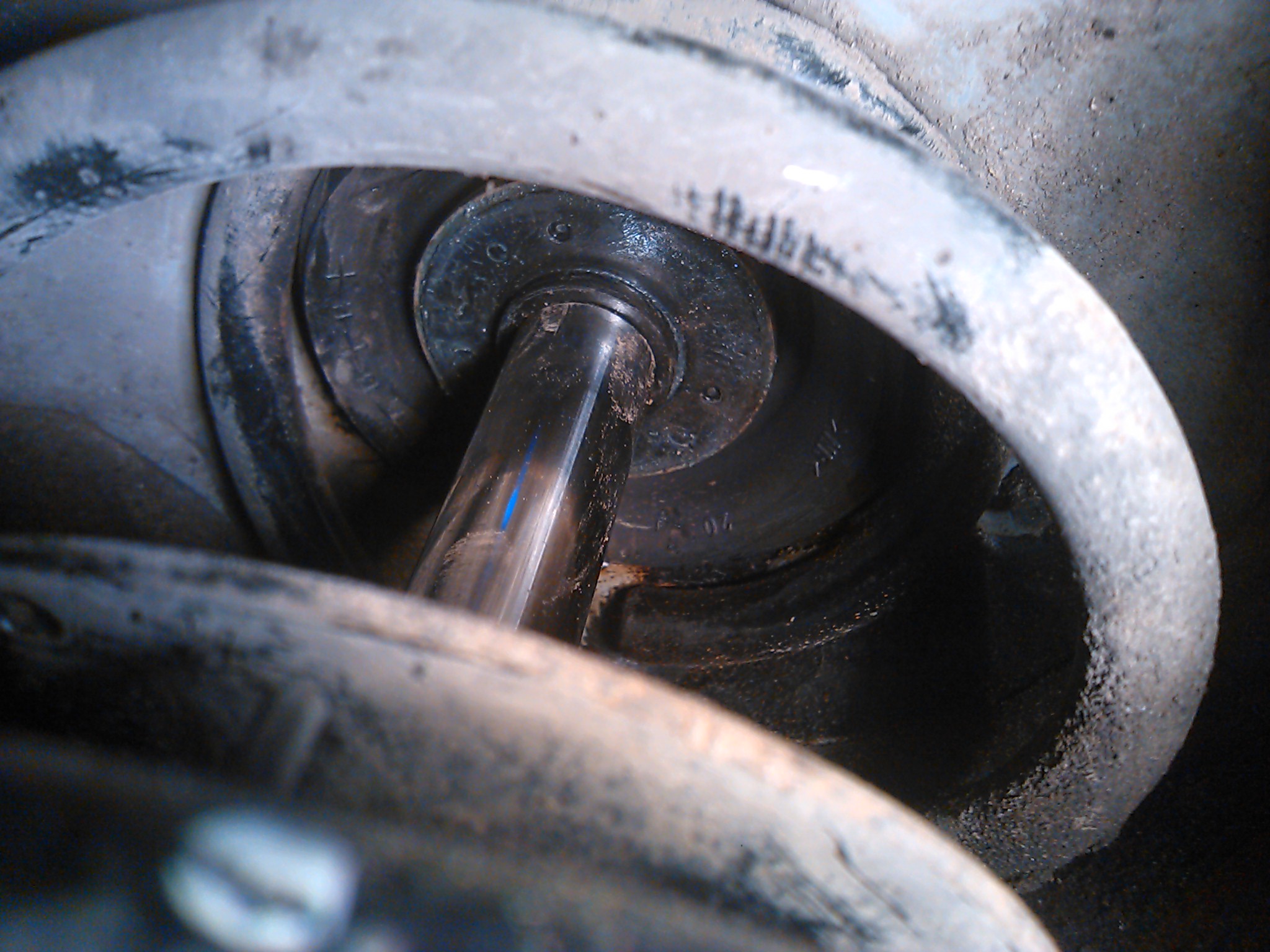

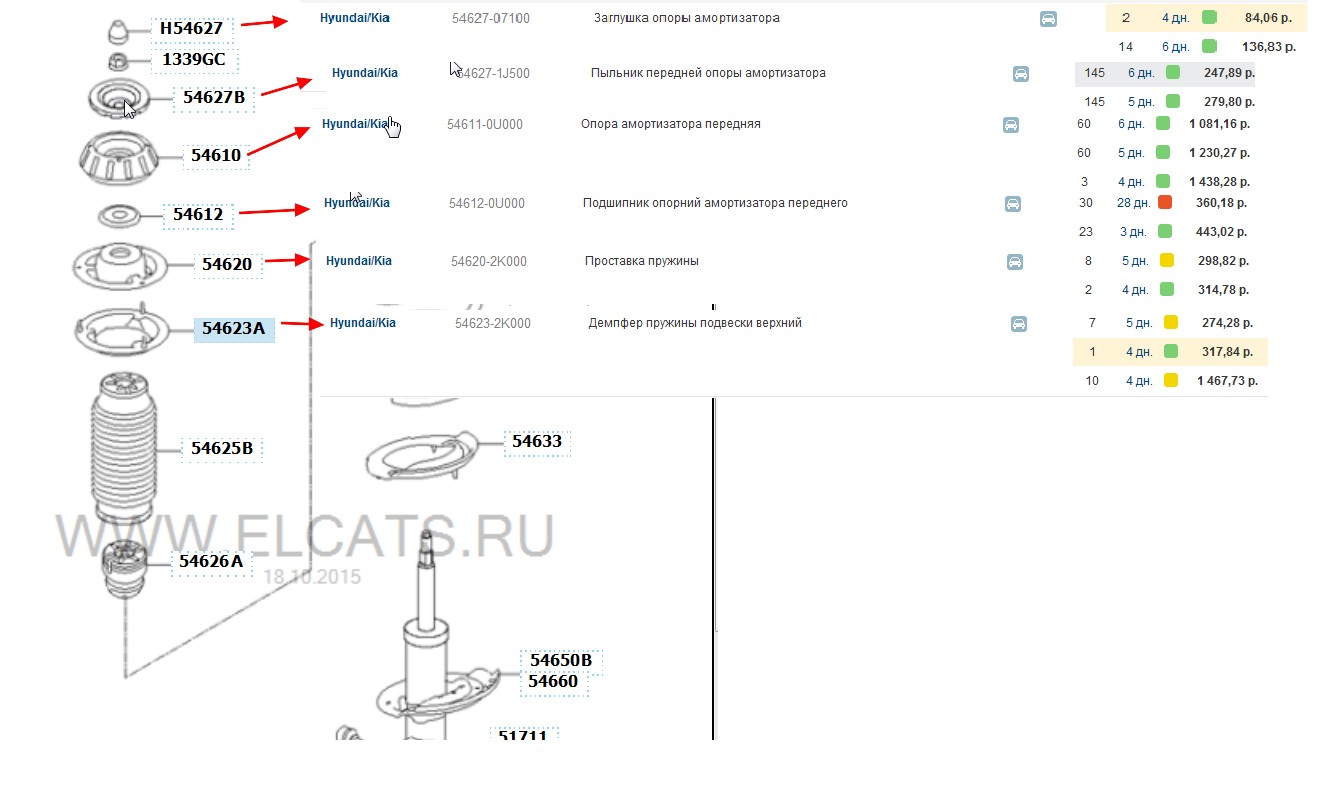

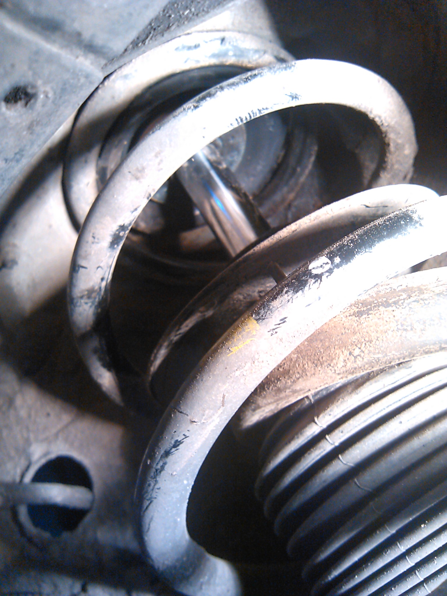

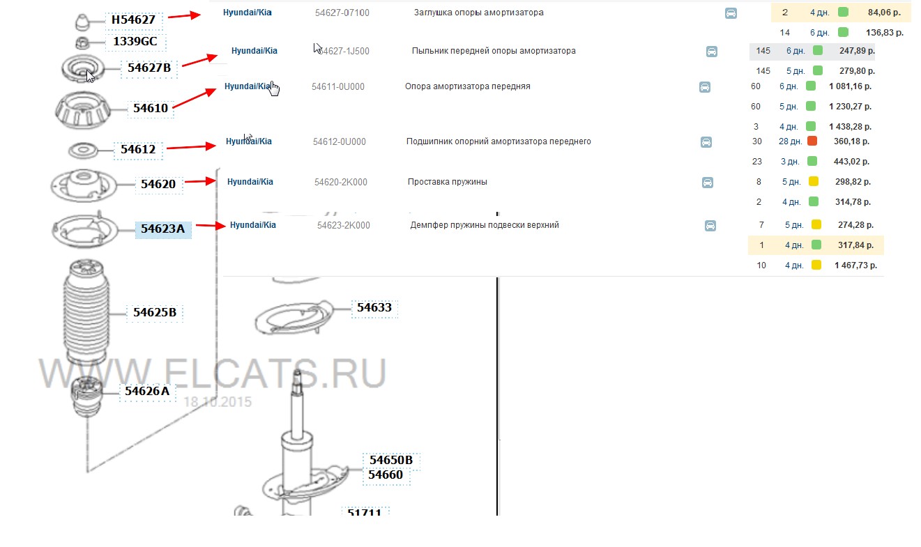

С 5 тымс км. при повороте колес в крайнее положение и обратно слышался громкий "хрюк". Обратился в гарантию -полазили посмотрели - сказали, что поправили какую то там проставку. Но "хрюк" возвратился. При следующем осмотре сказали, что надо менять верхнюю опору правой передней стойки амо, что она типа расслоилась и нижняя часть провалилась внутрь пружины. Начал разбираться дома. По чертежам эта опора составная и не похоже, что что то расслоилось.Кажется что просто упорная пластина провалилась внутрь пружины, т.к верхний виток заужен, а в ниже внутренний диаметр поболее. Может просто надо эту пластину поставить на место и все. А на СТО будут ждать 2 недели пока не пришлют новую... Что подскажете? Фото и чертеж прилагаю.
