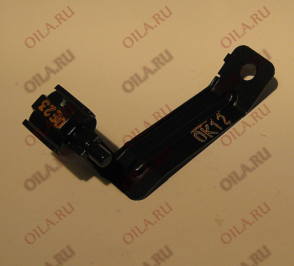

Лена, не мучайтесь и спокойно езжайте к ОД. Датчик осмотрят, убедятся в отсутствии внешних признаков механических повреждений (проще говоря, убедятся что датчик вышел из строя не из-за того, что по нему колотили каким-нибудь твердым предметом типа молотка), протестируют на работоспособность, затем предложат подождать пока они Вам поставят новый!!! И еще, только исключительно для Вашего сведения: цена датчика всего 350 рублей, артикул: 96985-1R000, производитель: HYUNDAI/KIA, оригинал. Фото прилагаю.
