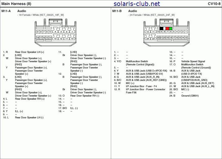

по поводу USB! остальное ищи распиновку
b26417550951_4bb6f.gif | 26,8 кб | Скачали: 1381
Спасибо монах, хоть кто то ответил. Вообщем пробовал подключать usb, не работает, зато разобрался более менее, под пиво и подключил подсветку габарит и управление на руле. На переходнике оказывается провода перепутаны были, подсветка не работала. А руль методом тыка подключил.
