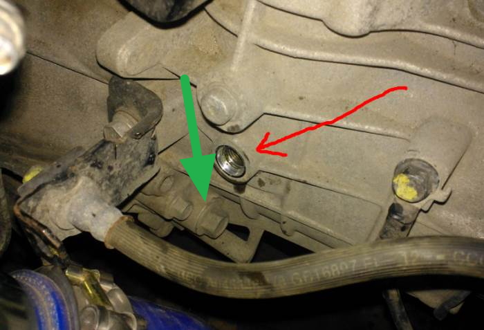

мне меняли масло.залили порядка 3,7 литра
В сервисе сами были в"шоке", по книге 1,9л,  перерыли инет, все по инструкции, как описано и выложены ролики
Редактировалось: 1 раз (Последний: 25 сентября 2016 в 16:52)
Новосибирск
oleg:
Сегодня менял масло в коробке, влезло около 2 литров. Потекло сразу. Там есть разные пробки. В сети тоже смотрел видео. Там откручивают другую пробку заливную.  Она выше и как раз влезет столько как ты говоришь. На правильных пробках слива и залива, есть алюминевые светлые шайбы.  Я сегодня на СТО сам чуть не Лоханулся и не начал заливать в пробку которая на много выше. Вот фото где в сети показано красной стрелой (не правильно).  А я заливал , где зелёной стрелкой.  Там как и у сливной - есть шайба. Влезло как раз около 2 литров.
