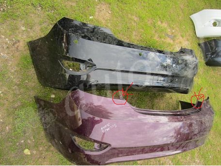

batman87, а зачем обшивку то снимать в багажнике?
Обнинск
Сообщений: 145
чтобы снять фары, а потом чтобы открутить два болта из под фар
Обнинск
Сообщений: 145
вот это вот крепление
