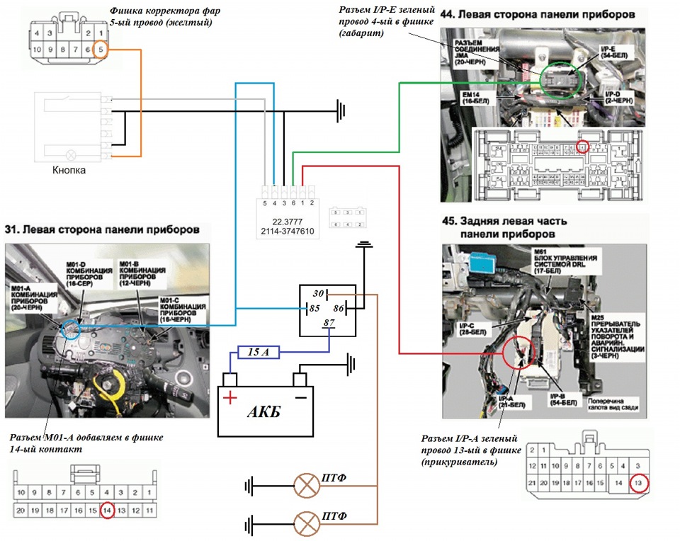

добрый день народ никто не подскажет как подключить противотуманки  может быть тавм есть штатная проводка?
Подключать руками, проводки нет. Если возникают такие вопросы, то путь один - к электрику.

Кстати на счет проводки в каталоге с туманками этот код 92216-1R000 и написано жгут проводов, не может быть что это жгут для противотуманок?
Очень сомневаюсь. ПТФ подключены по схеме, при которой задействована проводка вплоть до подрулевого переключателя, а туда провода доходят еще через несколько разъемных колодок. Само собой, колодки эти отличаются количеством задействованных проводов. То есть, если реализовывать "штатное" подключение, придется поменять все косы проводов, в которых есть эти колодки. Т.е. как минимум 2-3 косы.
Каких либо "китов" для установки Хундай не делает принципиально. Их логика простая: хотите доп оборудование - заказывайте его при покупке автомобиля.
92216-1R000 - это какая-то фигня. Показано, что оно идет в комплекте с новой ПТФ. Но по факту там нет ни одного провода .
