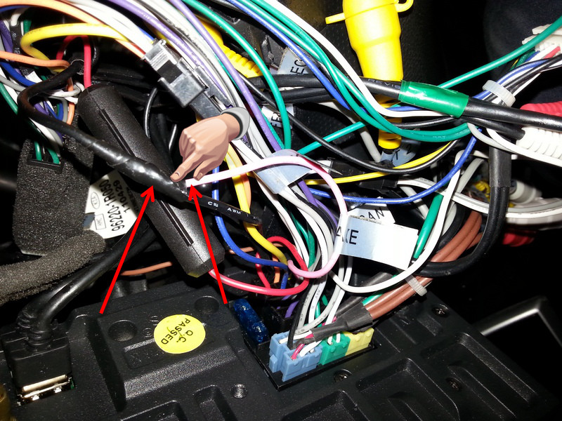

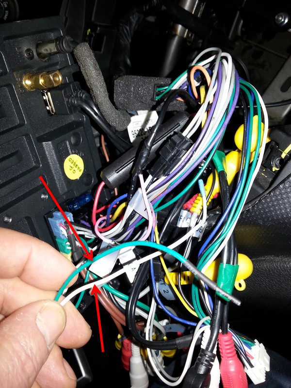

ANATOLI61. Несколько вопросов.1-коричневый-камера,белый и розовый ?
2-зеленый?
3-красные отростки куда?
Спасибо.

Добрый вечер Семёныч!
Вот появилось немного времени, чтобы ответить на ваши вопросики.Смотри фотки!!!
1)по первой фото:,коричневый нужно протянуть,добавить(отрезок провода) под левый порог водительской двери, снять пластмассовую накладку и в
общей куче жгута проводов найти провод! кажется зелёного цвета(при включении задней передачи на нём появляется +12v)
Это для того чтобы на майфоне автоматически включался видео экран!!!
Розовый впаян в самый толстый чёрный, по всей видимости питание
2)Белый и зелёный вроде бы свободны, во всяком случае как у меня!(а вот для чего они я пока не допетрил!?)
3( и последнее! На третьем фото кабель для камеры заднего вида,как я понял здесь всё намного проще, один конец
подключаем к лампе заднего хода, другой к коричневому (BRAKE). Тогда 1)вый вариант описанный мною выше сам собою отпадает!
Ну на сегодня хватит, скоро дам отчёт про некоторые косяки, и что меня раздражает в работе сиго аппарата!!!
