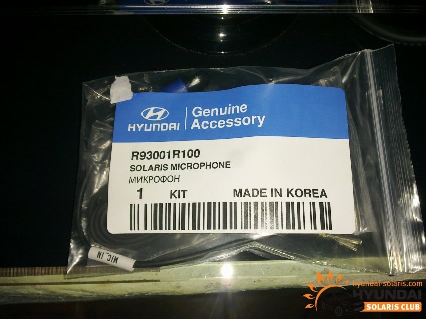

А кто знает, могут работать эти микрофоны вместе.
1. 96575-1R0008M это штатный, тот который в этой ветке обсуждается и
2. R93001R100 дополнительный.
В чем их отличие?

Повысить качество, чтоб меня лучше было слышно. Через штатный микрофон тот что на потолке, качество хромает.
pychka:
Возможно что-то с самим микрофоном,по качеству он на порядок выше второго.Я в свое время экспериментировал по очереди их меняя в штатном слышимость получше. А если по существу, ты можешь подключить хоть 10 штук расположив их в разных местах,может действительно улучшится что.....

Согласен с тобой полностью, штатный работает намного лучше, я думал что если подключить параллельно еще один микрофон, качество будет по лучше, а на деле оказалось, что с дополнительным микрофон качество хуже, он как бы глушит основной.
