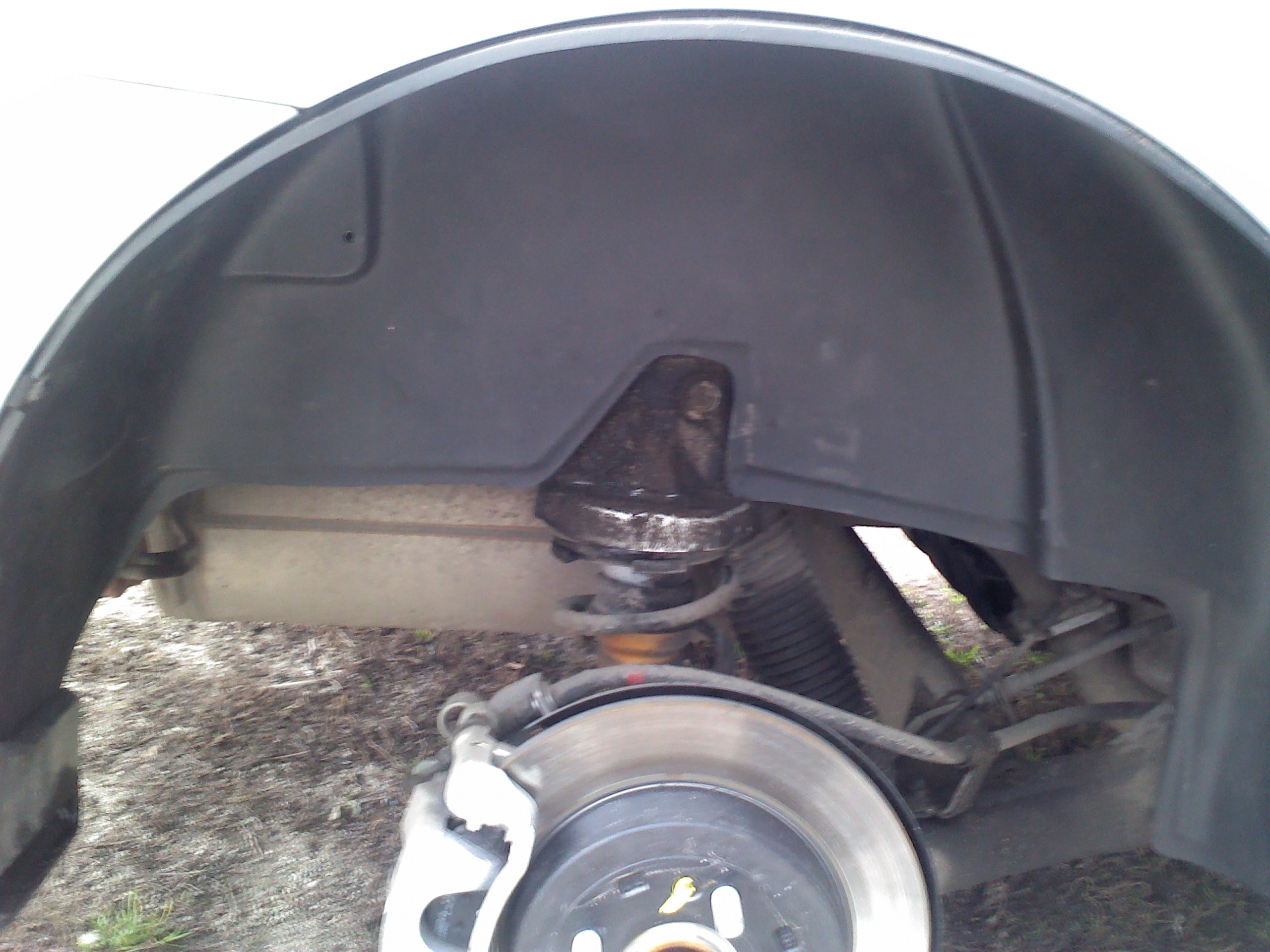

Вообщем решил поставить доп подкрылки на солик. Заказал тут http://www.solaris-store.ru/product_info.php/info/p186_Podkrylki-dlya-Hyundai-Solaris.html дождался, выкупил. Сегодня решил заняться монтажом, пока что без шумки. Не времени и денег, шумку буду делать после зимы. С задней аркой проблем не возникло. Правая часть встала на полочку, левая была подрезана и закреплена болтами вместе с брызговиком. Вот только пугает зазор между аркой и подкрылком так должно быть или что нужно сделать? Глобальная проблема встала при монтаже переднего подкрылка, я так не понял как его туда вкорячить. Стандарт 4 отверстия опять же только под брызговик и все. Правая часть ничем не крепится. Да и родной подкрылок имеет небольшой заход на нижнюю часть бампера. На этом работа встала пока что. Подскажите кто уже ставил. Как туда все это дело корячить. И поподробнее так как делаю это впервые, а платить 8к рублей за установку у ОД жаба душит.
Нашел я пару гайдов в интернете как крепить подкрылки. В обоих случаях их крепят дополнительными саморезами, а как же защита от коррозии в тех местах???

batman87, Забудьте вы про жигули. На солике штатные подкрылки вполне даже, а дополнительные - это сверление кузова, это набвающаяся под них грязь, от шума не спасает, а вот передний бампер от них очень даже может пострадать.

А так: подкрылок изменяет систему крепления бампера. У меня была ситуация, когда на просёлочной дороге получил хорошую раскачку и бампером задел кочку. Так вот, на тот момент у меня стояли эти доп. подкрылки, и без них бы бампер отыграл бы и всё. А подкрылок жёстко держит, в итоге крепление бампера было заломано. И никакая они не дополнительная защита, а дополнительный геморой. Зашумить машину можно и без локеров этих. А с ними - ещё раз, подумайте надо ли вам сверлить железо?

shamaniy,если тебе не тяжело мог бы ты поближе сфоткать как и куда крепятся подкрылки саморезами, мне не нравится что грязь летит с под колес и забрасывает задний бампер из нутри и из под передних тоже полно, а грязи в Инте ну просто сказочно много, но и сверлить тоже кузов не хочу, в общем хочу найти компромисс.
Сообщений: 623
Крепятся в кузов, примерно это выглядит как справа  и слева от амортизатора в нижних точках.

Братва сделал сегодня себе доп.подкрыльники пока что на передок.Сверху подкрылков наклеил шумку,но прежде чем их установить мне обработали арки специальной смазкой с пуливезатора фирма BODY.Устанавливали их 5 часов,ох и намаялись,но все стало четко.Еще спросите снимали ли штатные подкрыльники?НЕТ. Я поверх штатных установил доп.подкрыльники. Блин,результатом доволен,стало намного тише и приятней!!!И еще совет,когда будете покупать подкрыльники берите со штатными отверстиями,берите качественные. Иначе все будете подрезать или они вообще не встанут!!! Брал подкрыльники на Южном порту у ребят в палатке,отдал 1500. Когда будете покупать берите комплектом,а не по отдельности!!!В общем на днях буду делать зад. Фото скину позже.Моя машинка хюндай солярис хетчбек 2014 г.
