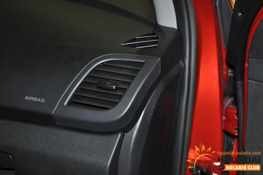

Доброе время суток!!!
Появилась надобность снять решетку,но ни как не пойму как это сделать ибо боюсь что-нибудь сломать.
Может кто подскажет как это сделать?

Да отломился бегунок. Вот решил его починить.

Какая разница, лучше бы помогли человеку. Насколько я помню визуально там есть небольшие углубления по периметру. Явно под отвертку. Обернуть отвертку чем-либо мягким чтоб не поцарапала и выдирать. В солике все на довольно плотных застежках, надо сильно тянуть
Отверстие только одно. Тянул довольно сильно... Не помогло. Наверно придеться завтра к официалам ехать ругаться =)

Внизу там есть отверстие под отвертку, но сколько я не тянул, на давил - решетка не снимается, возможно есть еще какая-то клипса, а вот где? Силой боюсь сломать...

В книге третьего рима,там торпеду целиком снимают вместе с ними.Ну неужель никто не поборол ее? help
А никто не пробовал снимать боковой кожух торпедо? Там как раз находиться ключ к разгадкеjokeСнимается он лёгким движением руки...

Syanich, Да ты гений.Кстати нашел там и блок от сигналки.
