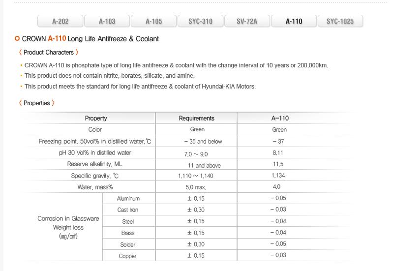

В обще корейцы утверждают что на заводе HMMR в систему охлаждения автомобиля Solaris заливается охлаждающая жидкость,изготовленная на основе ОЖ типа "А-110",корейского производителя "Kukdong-Jeyen lnd CO.,LTD.". Данная ОЖ на российский рынок не поставляется.
Рекомендации завода следующие: В случае обнаружения низкого уровня ОЖ,следует долить дистиллированную воду,и убедиться в допустимой плотности ОЖ (не менее 55% ОЖ в растворе)
  Если долив дистиллированной воды может привести к понижению плотности ОЖ ниже допустимого, то в этом случае следует провести полную замену ОЖ. При подборе ОЖ следует руководствоваться документацией по ремонту и использовать ОЖ на основе этиленгликоля для алюминиевых радиаторов .
Сегодня посмотрел и увидел что у меня залита красная ОЖ. На сайте  корейского производителя о котором рассказывает завод нашел  табличку А-110 ,но цвет в ней указан -Зеленый.
110_b3d0a.jpg | 51,16 кб | Скачали: 1820
Пробег 35т.км. за 2 года и 1 месяц. Уровень визуально не изменился. Куда ему испаряться? Там вроде все герметично.
