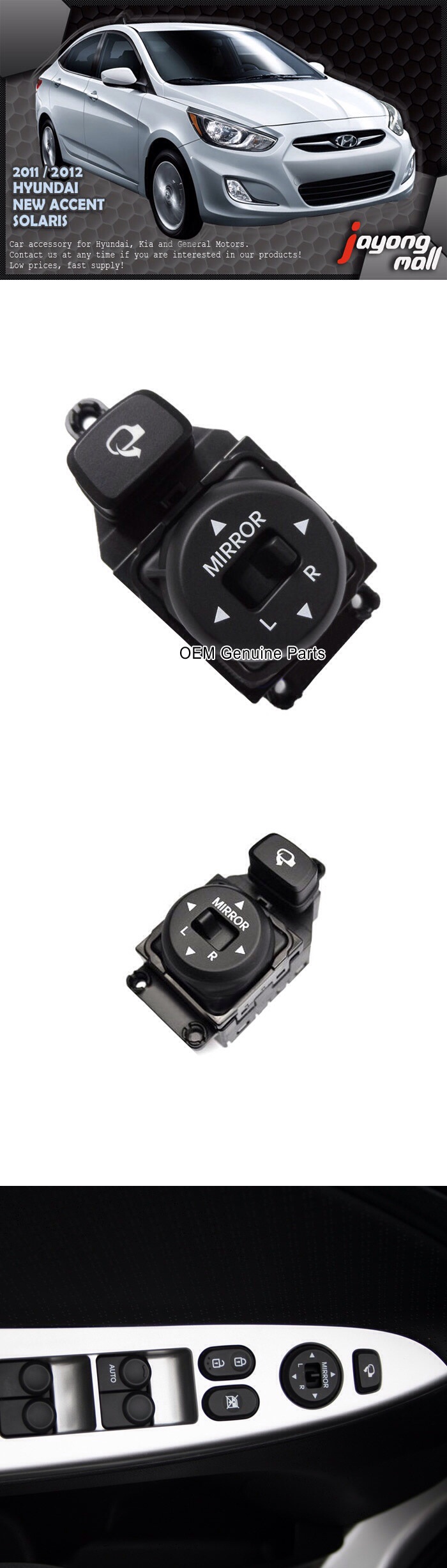

Кнопку купил на eBay номер 93530-1R1004X,  она совмещена с регулировкой зеркал, точнее сказать это единая кнопка, на наших Солярисах стоит точная такая же кнопка,  только без шляпки:)). Сейчас зеркала открываются и закрываются от сигнализации, кнопку еще не подключал. Чтоб поставить кнопку, нужно заменить панельку, она имеет номер 82740-1R000, вырезать не хочется, но панелька отдельно не продается!

Кнопка
image_2eba2.jpg | 258,87 кб | Скачали: 1395
