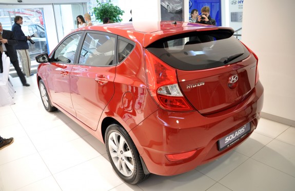

laugh  обшивку багажника??? что-то я не уверен...
1_012fe.jpg | 59,32 кб | Скачали: 1535
kent:
тьфу ты laugh я и забыл ,что у хетча номер на "асфальте"
да там подсветка и не нужна.один хрен номер постоянно грязный.
кто вообще додумался его туда повесить......
