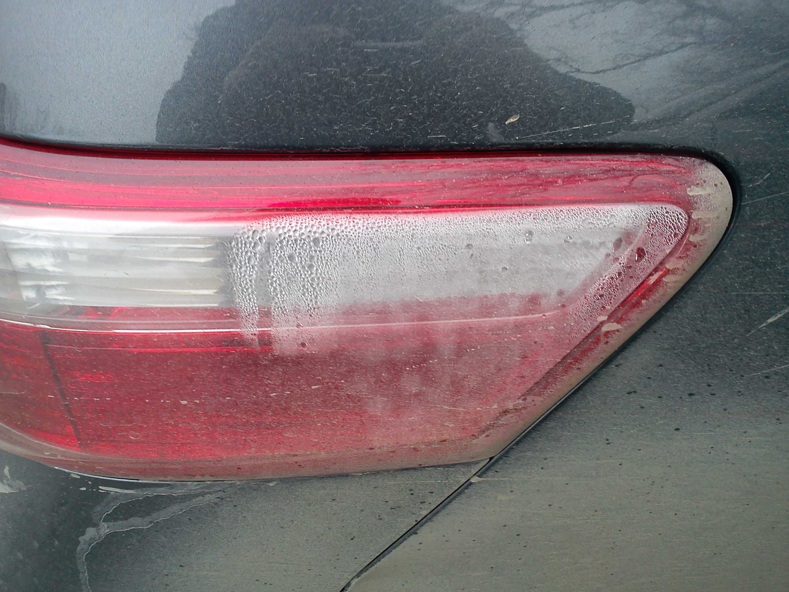

Сегодня увидел такое и не смог пройти мимо этого. Авто за лям деревянных ТОЙОТА КАМРИ
DSC00158_63faf.jpg | 862,65 кб | Скачали: 1125
Сделал фотку с одной стороны, но с другой стороны такая же картина, поэтому забейте.
