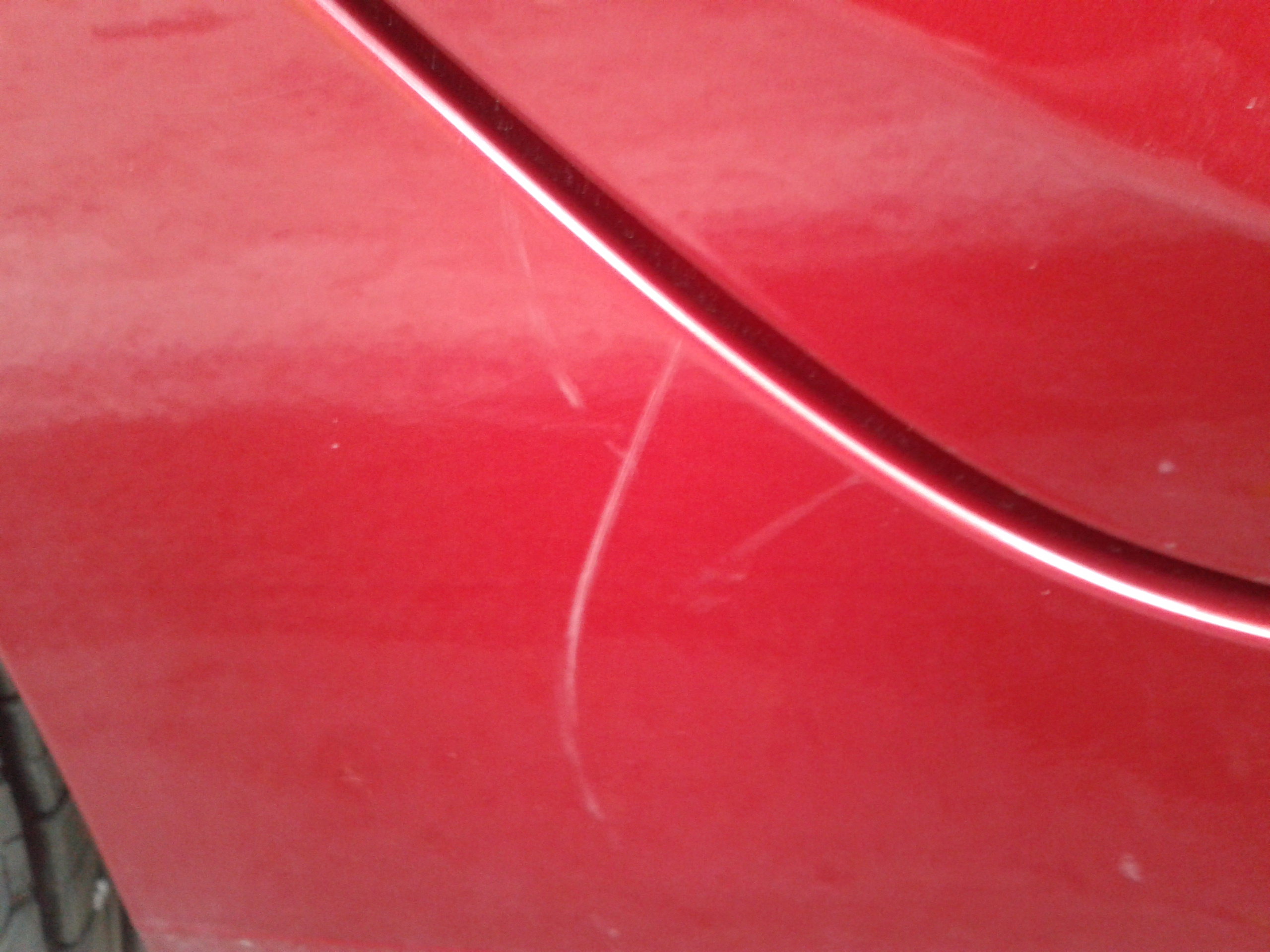

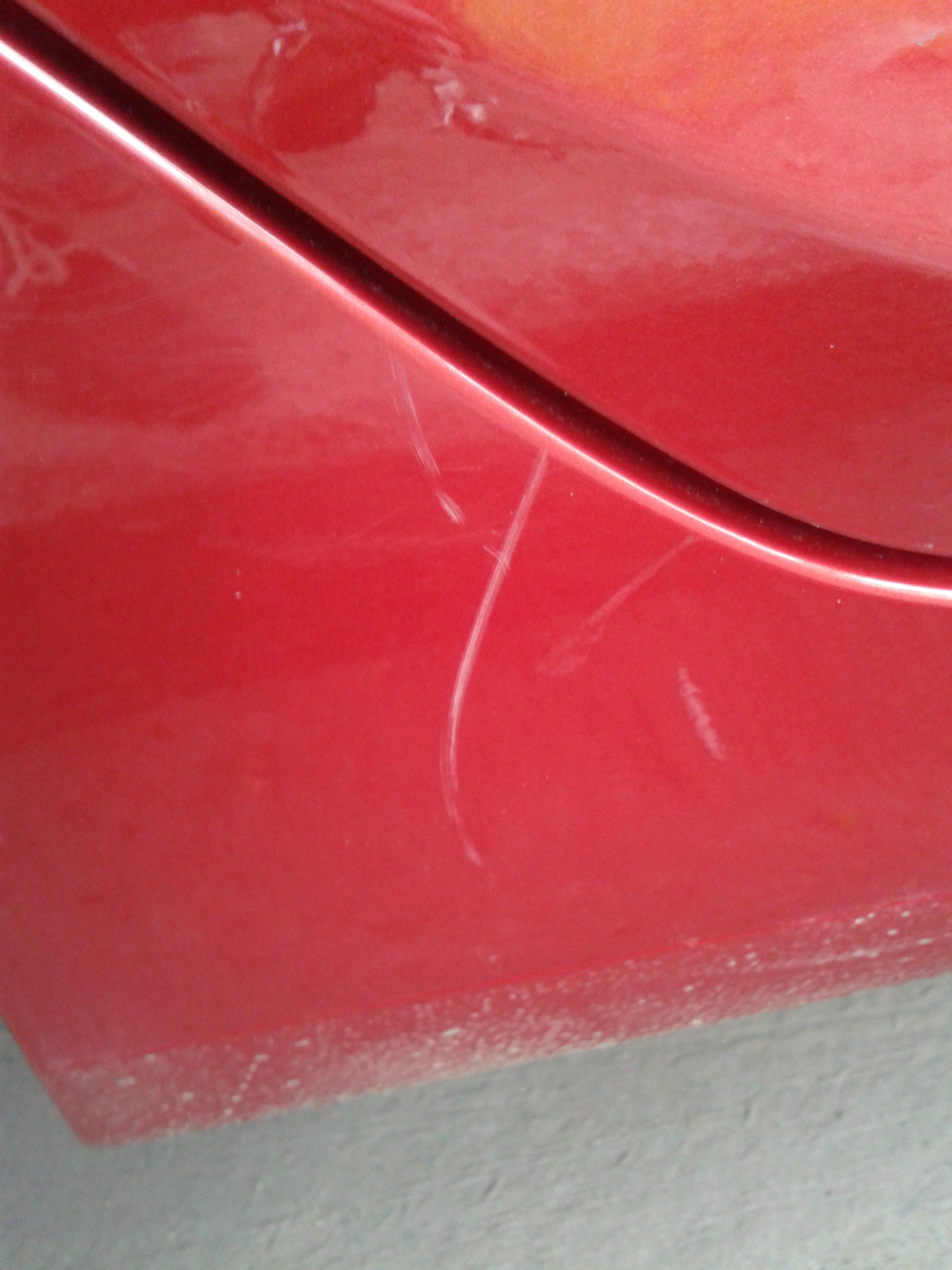

Всем привет! У меня стало очень много друзей с тех пор как купила автомобиль serenade  bayan и еще больше проблем) вот такие потертости полировкой убираются? подружайка,то ли ботинком зацепила,то ли еще чем...протирала влажной тряпкой,они становятся в цвет кузова.  ok Знающие,опытные мужчины,помогите советом пжлста:)

SvetOn,  Похоже краска не задета, только лак, а такие царапины убираются полировкой. В любой мастерской где занимаются покраской уберут такие царапины за 5 минут.

max702, спасибо огромное!!)) а самой можно сделать? с лаками я по роду деятельности сталкивалась,рука так сказать поставлена. Какой полиролью лучше сделать?

SvetOn, подобные царапины к сожалению убираются только в мастерских.
НО возможно их замаскировать(заполировать)очень даже легко.
есть разного рода Антицарапины .вообще  подходят мелко мелко образивные пасты 3М G3 .
