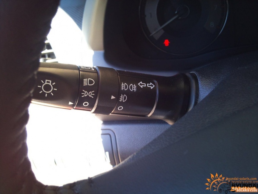

подключил противотуманные фары, горят только при включеннии ближнего света. Подскажите в каком положении включаются противотуманки в комплектации комфорт, работают ли ПТФ в этом положении?
Редактировалось: 3 раз (Последний: 30 декабря 2012 в 15:35)
МедальГрамотаКубок
Сообщений: 855
ПТФ можно включить,если вы включили хотя бы габариты(на фото - надо левую крутилку повернуть с "0" на габариты-один щелчёк вверх)
