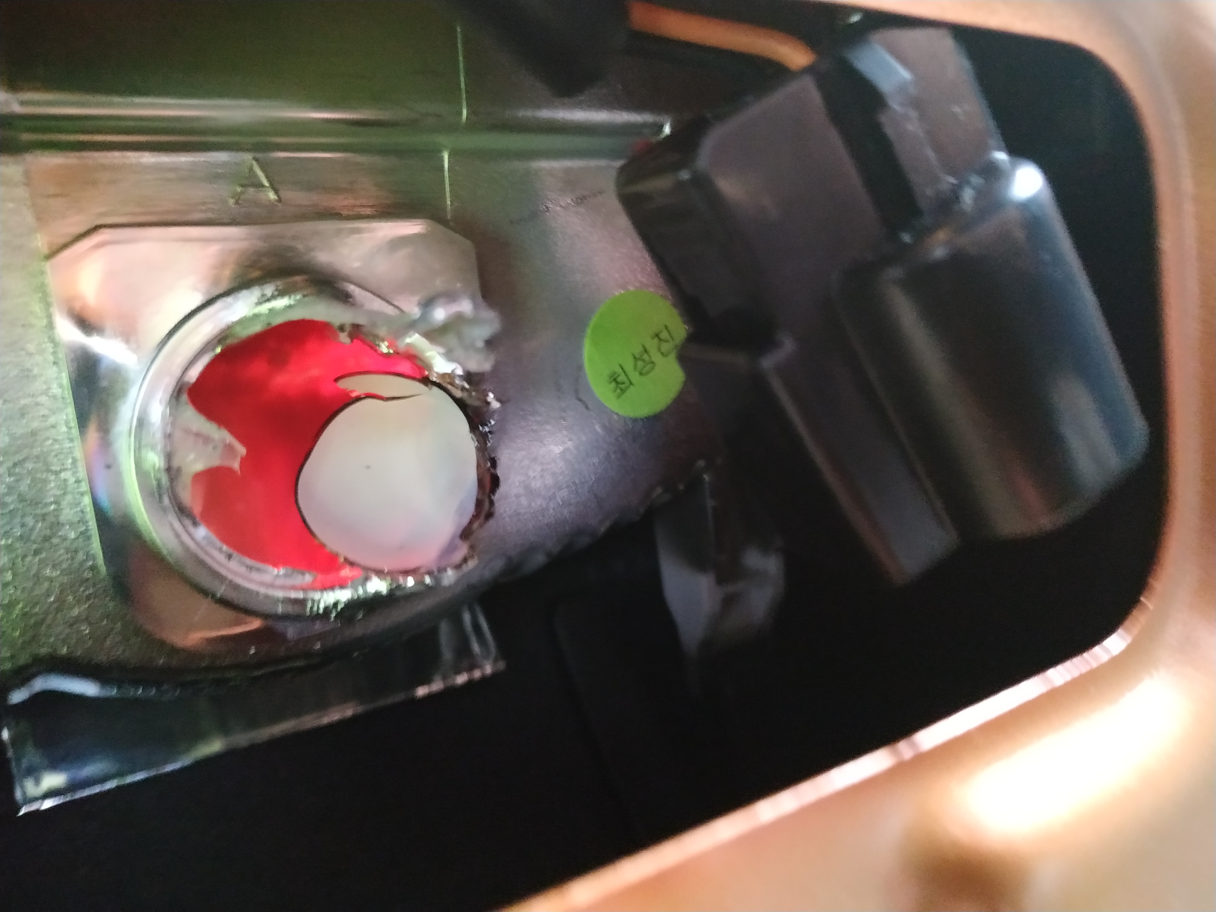

чтобы не плодить темы задам вопрос тут: расплавился сам плафон заднего допстопсигнала. заехал к дилеру по гарантии - говорит не вопрос, но снимай тонировку, типа всё из-за неё.( причем меняют они целиком плафон со жгутом... поговорил неформально - говорит не парься. купи сам плафон отдельно - меняется элементарно.) может кто-то из бывалых подсказать номерок детальки?
dopstop_af1b9.jpg | 3756,41 кб | Скачали: 834
